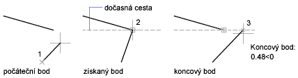

Na následujícím obrázku je zapnut režim uchopení objektu Koncový. Začnete kreslit úsečku kliknutím na její počáteční bod (1), přesunutím kurzoru přes koncový bod další úsečky (2) ji použijete a pak posouváním kurzoru podél vodorovné dráhy vyrovnání zaměříte požadovaný koncový bod kreslené úsečky (3).
