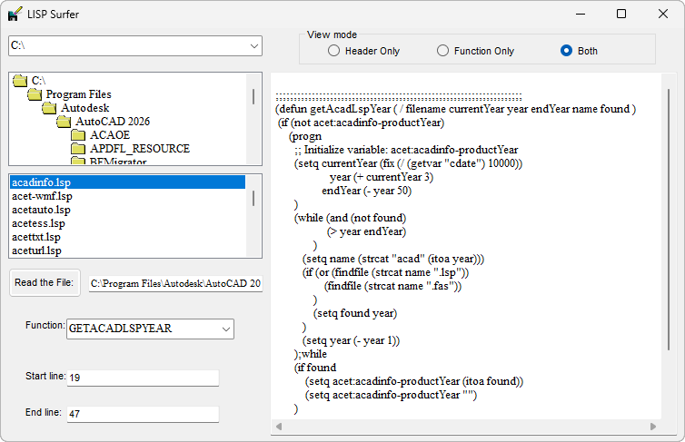

LSPSURF (nástroj Express Tool)
Zobrazí obsah souboru jazyka AutoLISP podle jednotlivých funkcí.
Zadejte LSPSURF a zobrazí se dialog Surfer LISP:
Poznámka: LSPSURF nefunguje správně s kódem, který používá vložené komentáře.
Dialog Možnosti
Read the file Načte vybraný soubor jazyka AutoLISP
Function Umožňuje vybrat funkci k zobrazení.
Start line Zobrazí číslo řádku prvního řádku funkce.
End line Zobrazí číslo řádku posledního řádku funkce.
Header Only Zobrazí se pouze záhlaví funkce.
Function Only Zobrazí se pouze kód funkce.
Both Zobrazí se záhlaví funkce i kód.
