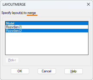

Určete zdrojová rozvržení, která chcete sloučit.

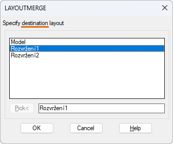

Určete cílové rozvržení, do kterého chcete sloučit zdrojová rozvržení, nebo zadejte název nového rozvržení:

Zadejte rozvržení ke sloučení nebo [?]: layout1,layout2 Zadejte názvy rozvržení nebo zástupné znaky oddělené čárkami.
Zadejte cílové rozvržení nebo [?] <Model>: Určete název existujícího rozvržení nebo zadejte nový název, chcete-li vytvořit nové rozvržení.
Odstranit nepoužívaná rozvržení?
Všechna sloučená rozvržení budou mít odpovídající uložený pohled v cílovém rozvržení a budou označena obdélníkem a textovým identifikátorem v hladině DEFPOINTS.
Poznámka: U všech sloučených objektů se změní identifikátory indexů objektů.
