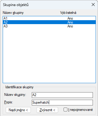

Úprava šrafování Superhatch
Objekty Superhatch jsou spojené dohromady pomocí nepojmenovaných skupin. Proto nejsou asociativní. Pokud chcete upravit jeden objekt, který je součástí šrafování Superhatch, můžete pomocí příkazu SKUPINA vypnout výběr skupiny následujícím způsobem:
1) Spusťte příkaz SKUPINA.
Command: SKUPINA

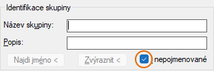

2) Zkontrolujte, zda je zaškrtnuto políčko Včetně Nepojmen.
3) Vyberte skupinu. Všimněte si, že v poli s popisem skupin vytvořených nástrojem SUPERHATCH se zobrazí „superhatch“.
4) Klikněte na možnost Vybíratelná.
5) Klikněte na tlačítko OK.
Jednotlivé objekty lze nyní upravovat samostatně.
