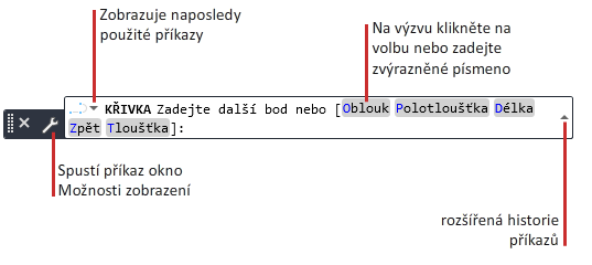

Odpovědi na výzvy příkazu
Po zadání příkazu se může na příkazovém řádku zobrazit řada výzev. Například po zadání příkazu KŘIVKA a určení první výzvy se zobrazí následující výzva:
KŘIVKA Zadejte další bod nebo [Oblouk Polotloušťka Délka Zpět Tloušťka]:
V tomto případě je výchozí akce zadání dalšího bodu. Můžete buď zadat hodnoty souřadnic X,Y nebo kliknout na umístění v kreslicí oblasti.
Chcete-li zvolit jinou možnost, klikněte na tuto možnost. Pokud dáváte přednost používání klávesnice, určete možnost zadáním velkého barevného písmene. Zadávaná písmena mohou být malá nebo velká. Chcete-li například vybrat možnost Tloušťka, zadejte písmeno t a stiskněte klávesu Enter.

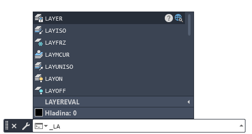

Zobrazení návrhů příkazů a systémových proměnných
Ve výchozím nastavení se název příkazu nebo systémové proměnné během psaní automaticky dokončuje. Zobrazí se také seznam návrhů příkazů a systémových proměnných, které používají stejné písmena. Nastavení pro tyto prvky můžete řídit v dialogu Možnosti hledání během zadávání.
Pokud jsou funkce automatického dokončování vypnuty, zadejte na příkazovém řádku písmeno a opakovaným stisknutím tabulátoru procházet všechny příkazy a systémové proměnné, které tímto písmenem začínají. Příkaz nebo systémovou proměnnou spustíte stisknutím klávesy Enter nebo mezerníku.

  • Automatické dokončování. Dokončí název příkazu nebo systémové proměnné při zapisování.
  • Seznam návrhů příkazového řádku Zobrazí seznam příkazů nebo systémových proměnných, které odpovídají zadaným písmenům nebo které tato písmena obsahují. Pořadí tohoto seznamu se v průběhu používání aplikace mění tak, aby byly příkazy, které používáte nejčastěji, zobrazeny na začátku seznamu. Aplikace nabízí také návrhy pro chybně napsaná slova.

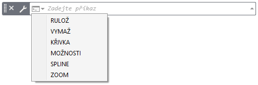

  • Cyklické procházení příkazů. Stisknutím kláves se šipkami můžete cyklicky procházet příkazy, které jste již v aktuální relaci použili. Tlačítko se šipkou na levém konci příkazového řádku také zobrazí tento seznam.
Nastavení těchto možností můžete změnit pomocí tlačítka Přizpůsobení na příkazovém řádku nebo místní nabídky.
