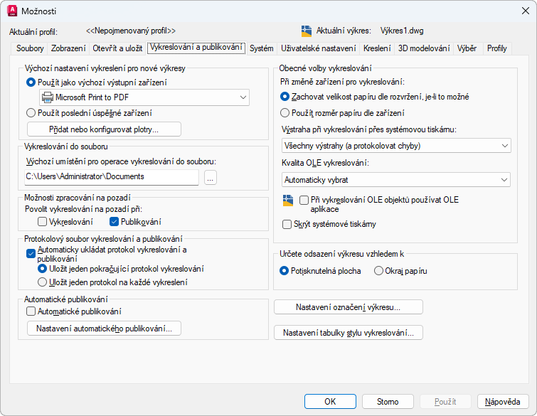

Karta Vykreslování a publikování (dialog Možnosti)
Řídí nastavení související s vykreslováním a publikováním.

Výchozí nastavení vykreslení pro nové výkresy
Řídí výchozí nastavení vykreslování pro nové výkresy nebo výkresy vytvořené ve verzi AutoCAD Release 14 nebo dřívějších, které ještě nebyly uloženy ve formátu AutoCAD 2000 nebo novějším.
Použít jako výchozí výstupní zařízení
Nastavuje výchozí výstupní zařízení pro nové výkresy a výkresy vytvořené ve verzi AutoCAD Release 14 nebo dřívějších, které ještě nebyly uloženy ve formátu AutoCAD 2000 nebo novějším.
Seznam zobrazí všechny konfigurační soubory tiskáren (PC3), které nalezl pomocí vyhledávací cesty konfiguračních souborů tiskáren a všechny systémové tiskárny, které jsou v systému nainstalovány.
Použít poslední úspěšné zařízení
Nastaví vykreslování tak, aby se přizpůsobilo poslednímu úspěšnému vykreslení.
Přidat nebo konfigurovat plotry
Zobrazí okno Správce plotrů (okno systému Windows). Pomocí Správce plotrů můžete přidat nebo nakonfigurovat plotr.
Vykreslování do souboru
Určuje výchozí umístění pro vykreslování do souboru.
Možnosti zpracování na pozadí
Pomocí vykreslování na pozadí můžete okamžitě začít vykreslovat a publikovat a přitom pracovat na výkresu.
Detaily vykreslování a publikování na pozadí jsou dostupné pomocí místní nabídky ikony stavového řádku Vykreslování a publikování.
Vykreslovat a publikovat úlohy na pozadí můžete i tehdy, když neběží program, zadáte-li na příkazovém řádku Windows acad/pl <název souboru DSD>. (není k dispozici v aplikaci AutoCAD LT)
Povolit vykreslování na pozadí při
Určuje, zda je vykreslování na pozadí pro vykreslování a publikování zapnuté nebo vypnuté. (systémová proměnná BACKGROUNDPLOT)
Vykreslování:Určuje, že vykreslování bude provedeno na pozadí.
Publikování:Určuje, že publikování bude provedeno na pozadí.
Poznámka: Použijete-li příkaz -PLOT, PLOT, -PUBLIKUJ a PUBLIKUJ ve skriptu (soubor SCR), bude hodnota systémové proměnné BACKGROUNDPLOT ignorována a příkazy -PLOT, PLOT, -PUBLIKUJ a PUBLIKUJ budou zpracovány v popředí.

Automaticky ukládat protokol vykreslování a publikování
Určuje, že protokol, který obsahuje informace o všech operacích vykreslování a publikování, bude automaticky uložen.
Uložit jeden pokračující protokol vykreslování
Určuje, že jediný protokol, který obsahuje informace o všech operacích vykreslování a publikování, bude automaticky uložen.
Uložit jeden protokol na každé vykreslení
Určuje, že pro každou operaci vykreslování a publikování bude vytvořen samostatný protokol.
Automatické publikování
Určuje, zda se výkresy automaticky publikují do souborů DWF, DWFx nebo PDF. Můžete také určovat možnosti automatického publikování.
Je-li vybrána tato možnost, výkresy se při uložení nebo zavření výkresového souboru automaticky publikují do souborů DWF, DWFx nebo PDF. (systémové proměnné AUTOMATICPUB, AUTODWFPUBLISH)
Nastavení automatického publikování
Zobrazí paletu Nastavení automatického publikování, na které můžete přizpůsobit nastavení publikování, včetně doby, kdy se publikování spouští, a umístění, kam se ukládají publikované soubory.
Obecné volby vykreslování
Zachovat velikost papíru dle rozvržení, lze-li to
Použije velikost papíru definovanou v dialogu Nastavení stránky, pokud je vybrané výstupní zařízení schopné tisknout na tuto velikost papíru. (systémová proměnná PAPERUPDATE = 0)
Pokud vybrané výstupní zařízení nemůže tisknout na zadanou velikost papíru, program zobrazí upozornění a použije velikost papíru nastavenou buďto v konfiguraci plotru (soubor PC3), nebo ve výchozím systémovém nastavení stránky, pokud je výstupním zařízením systémová tiskárna.
Použít rozměr papíru dle zařízení
Použije velikost papíru nastavenou buď v konfiguraci plotru (PC3 soubor) nebo ve výchozím nastavení stránky, pokud je výstupním zařízením systémová tiskárna. (systémová proměnná PAPERUPDATE = 1)
Výstraha při vykreslování přes systémovou tiskárnu
Řídí, zda má být zobrazeno varování v případě, že při tisku na systémové tiskárně papír pouze projede kvůli chybě na vstupním/výstupním portu.
  • Všechny výstrahy (a protokolovat chyby): Vždy upozorní a zapíše do protokolu chybu, pokud papír projede systémovou tiskárnou bez tisku.
  • Pouze první výstraha (a protokolovat chyby): Upozorní jednou a vždy zapíše do protokolu chybu, pokud papír projede systémovou tiskárnou bez tisku.
  • Žádné výstrahy (a protokolovat pouze první chybu): Nikdy neupozorní a zapíše do protokolu pouze první chybu, pokud papír projede systémovou tiskárnou bez tisku.
  • Žádné výstrahy (neprotokolovat chyby): Nikdy neupozorní ani nezapíše chybu do protokolu, pokud papír projede systémovou tiskárnou bez tisku.
Kvalita OLE vykreslování
Nastavuje kvalitu výchozího vykreslení objektů OLE. (systémová proměnná OLEQUALITY)
Při vykreslování OLE objektů používat OLE aplikace
Určuje, zda se zdrojová aplikace vložených objektů OLE načítá při vykreslování. (systémová proměnná OLESTARTUP)
Skrýt systémové tiskárny
Řídí, zda jsou v dialozích Vykreslování a Nastavení stránky zobrazovány systémové tiskárny Windows. Tato volba skrývá pouze standardní systémové tiskárny Windows. Neskrývá systémové tiskárny Windows, které byly konfigurovány s použitím průvodce Přidat plotr.
Můžete řídit velikost seznamu zařízení v dialozích Vykreslování a Nastavení stránky přesunutím souborů PC3 zařízení pryč ze složky Plotry a jejích podsložek.
Určete odsazení výkresu vzhledem k
Určuje, zda je odsazení vykreslení relativní k potisknutelné ploše nebo k okraji papíru. (systémová proměnná PLOTOFFSET)
Potisknutelná plocha
Nastavuje odsazení vzhledem k oblasti tisku.
Okraj papíru
Nastavuje odsazení vzhledem k okraji papíru.
Nastavení označení výkresu
Otevře dialog Označení výkresu.
Nastavení tabulky stylu vykreslování
Otevře dialog Nastavení tabulky stylu vykreslování.
