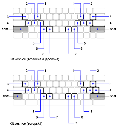

Podržte klávesu Shift a jednu z uvedených kláves na anglické klávesnici a tím aktivujte dočasné přepsání. Například stisknutím kláves Shift+E nebo Shift+P dočasně potlačíte uchopení objektu Koncový bod.
Dočasně přednostní klávesa Popis Dočasně přednostní klávesa Popis
E nebo P (1)
Potlačí uchopení objektu v koncovém bodu
D nebo L (5)
Potlačí všechna uchopení a trasování
S nebo ; (2)
Způsobí výběr uchopení objektu
C nebo , (6)
Potlačí uchopení objektu ve středu
Q nebo ] (3)
Potlačí trasování uchopení objektů
V nebo M (7)
Potlačí uchopení objektu v polovině
A nebo ' (4)
Potlačí všechna uchopení objektů
Obrázek klávesnice znázorňuje výchozí umístění dočasných kláves předefinovat v americkém, japonském a evropském rozložení.
Poznámka: Čísla v závorkách v tabulce odpovídají číslovaným odkazům na obrázcích klávesnice. Pokud používáte jiné rozložení klávesnice než anglické, použijte odpovídající obrázek k nalezení odpovídajícího klíče.
Keyboard diagrams for U.S./Japan and European layouts showing the locations of the numbered temporary override keys referenced in the table.
