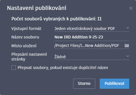

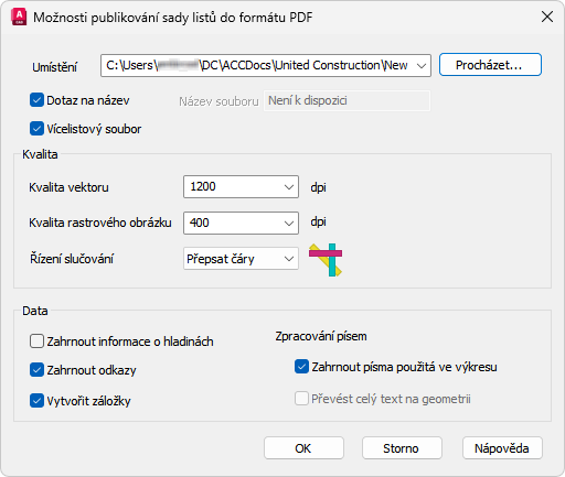

Publikování listů v sadě listů
Připojený správce sady listů podporuje všechny funkce publikování dostupné v klasickém Správci sady listů.
V následující tabulce jsou uvedeny rozdíly mezi Připojeným správcem sady listů a Správcem sady listů pro web při publikování výkresů.
Možnost Připojený správce sady listů Správce sady listů pro web
Publikování vyžaduje aplikaci Desktop Connector (DC).
✓, místní publikování
K publikování se používají místní služby vykreslování. Výkresy a odkazované soubory jsou staženy prostřednictvím aplikace Desktop Connector a publikované soubory PDF jsou prostřednictvím aplikace Desktop Connector odeslány.
—, publikování v cloudu
K publikování se používá Automatizace návrhu Forge (aplikace AutoCAD.IO). Stáhne výkresy a odkazované soubory z aplikace Forma Data Management a odešle publikované soubory PDF přímo do aplikace Forma Data Management.
Možnosti publikování Plná podpora funkce
Částečná podpora funkce
Publikování do různých formátů ✓ —
Publikování na místní nebo sdílené síťové jednotky ✓ —
Publikování do fyzického zařízení ✓ —
