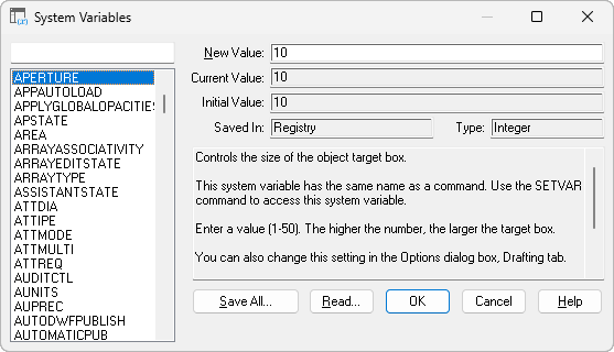

Zadáním příkazu SYSVDLG zobrazíte dialog Systémové proměnné.
SYSVDLG ověří nové hodnoty systémových proměnných podle změn.
Důležité: Do složky Express se spolu s Editorem systémových proměnných nainstalují dva soubory, defaults.svf a defaults.scr. Tyto soubory obsahují výchozí nastavení systémové proměnné pro aplikaci AutoCAD. Pokud chcete aplikaci AutoCAD vrátit do původního stavu systémové proměnné, můžete načíst soubor defaults.svf do proměnné SYSVDLG nebo spustit soubor defaults.scr z příkazového okna aplikace AutoCAD pomocí příkazu DEMO.
Dialog Možnosti
List Box Zobrazí seznam systémových proměnných. Pole k úpravám nad polem se seznamem umožňuje filtrovat zobrazení pole se seznamem. Pokud například do tohoto pole zadáte příkaz DIM*, seznam se filtruje tak, že bude zobrazovat pouze systémové proměnné začínající DIM. Pokud je pole k úpravám prázdné, v seznamu se zobrazí všechny systémové proměnné. Pokud je zvýrazněno více systémových proměnných, všechny možnosti k úpravám a zobrazení budou nedostupné.
New Value Zobrazí aktuální hodnotu systémové proměnné zvýrazněnou v poli se seznamem a umožňuje upravit hodnotu. Dokud dialog nezavřete kliknutím na tlačítko OK, nebudou potvrzeny žádné změny. Pokud je vybraná proměnná určená pouze ke čtení, nebude toto pole k úpravám dostupné.
Current Value Zobrazí aktuální hodnotu systémové proměnné zvýrazněnou v poli se seznamem.
Initial Value Zobrazí počáteční hodnotu systémové proměnné zvýrazněnou v poli se seznamem. Toto je hodnota systémové proměnné v novém výkresu.
Saved In Zobrazí, kam se uloží hodnota zvýrazněné systémové proměnné.
Type Zobrazí typ zvýrazněné systémové proměnné, například celé číslo, reálné číslo, řetězec, a tak dále.
Save x Uloží aktuální nastavení systémové proměnné do souboru SVF nebo SCR. Soubory SVF mohou být načteny do souborů SYSVDLG a soubory SCR jsou skripty aplikace AutoCAD, které lze spustit z příkazového okna aplikace AutoCAD. Toto tlačítko zobrazí možnosti Uložit vše, Uložit vybrané nebo Uložit filtrované podle podmínky seznamu systémových proměnných. Pokud je vybrána pouze jedna systémová proměnná a seznam není filtrovaný, budou uloženy všechny systémové proměnné. Pokud více je vybráno více systémových proměnných, uloží se pouze zvýrazněné položky. Pokud byl seznam filtrován, například se zástupným symbolem, seznam se uloží jako zobrazený.
Read Obnoví uložené nastavení ze souboru SVF.
