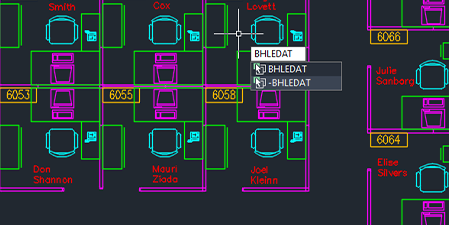

Převod opakující se geometrie
Příkaz BHLEDAT umožňuje snadno najít a převést více instancí určené geometrie na bloky.
Jakmile určíte geometrii k převodu, aplikace AutoCAD najde a zvýrazní všechny instance stejné geometrie. Potom můžete vybrat, zda chcete převést vybraný objekt a nalezené instance na blok.
Chcete-li z převodu vyloučit určité instance, je možné kliknutím odebrat jednotlivé instance z procesu.

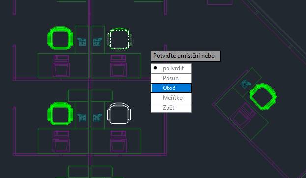

Převod na existující blok
Při převodu geometrie nebo jejích instancí na existující blok můžete vybrat blok z výkresu tak, že jej přímo vyberete. Případně můžete v dialogu Převést vybrat z následujících možností:
  • Naposledy použitý blok
  • Blok ze seznamu bloků v aktuálním výkresu
  • Podobné bloky ve vaší knihovně bloků identifikované pomocí Autodesk AI
    Poznámka: Tato poslední možnost je dostupná pouze v aplikaci AutoCAD.
Po výběru existující definice bloku můžete upravit měřítko a otočení a určit tak, jak vybraná definice bloku nahradí nalezené instance.

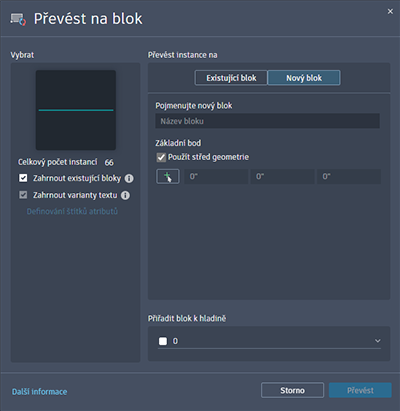

Převod na nový blok
Také můžete převést zdrojový objekt nebo vybrané instance na nový blok. V dialogu Převést definujte nový blok zadáním názvu bloku a bodu vložení. Ve výchozím nastavení je bod vložení nastaven na střed vybrané geometrie.
