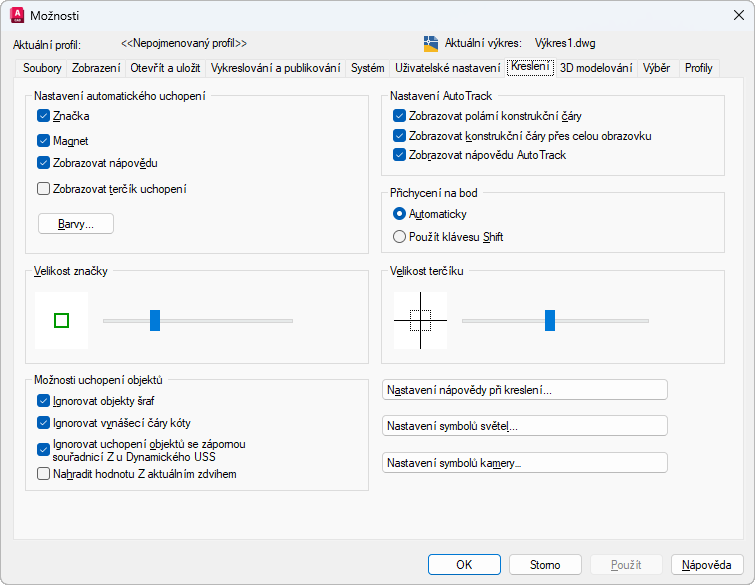

Nastavuje možnosti několika editačních funkcí včetně funkce AutoSnap a AutoTrack.

Zobrazí se následující možnosti.
Je-li kurzor nebo terčík na objektu, můžete pomocí tabulátoru procházet všemi body uchopení dostupnými pro tento objekt.
Řídí zobrazení značky automatického uchopení. Značka je geometrický útvar, který se zobrazuje při posunu výběrového terčíku přes uchopovaný bod. (Systémová proměnná AUTOSNAP)
Zapne nebo vypne magnet automatického uchopení. Volba Magnet způsobuje automatický pohyb výběrového čtverečku a jeho zamknutí v nejbližším bodě uchopení. (Systémová proměnná AUTOSNAP)
Řídí zobrazení nápovědy automatického uchopení. Nápověda je značka popisující část objektu, kterou jste uchopili. (Systémová proměnná AUTOSNAP)
Zapíná nebo vypíná zobrazení terčíku automatického uchopení. (systémová proměnná APBOX)
Kurzorový terčík je čtvereček, který je zobrazen ve středu nitkového kříže při uchopování objektů.
Zobrazí dialog Barvy okna kreslicí oblasti.
Nastavuje velikost značky automatického uchopení.
Nastavuje stálé režimy uchopení objektů. (Příkaz UCHOP)
Určuje, zda je možné přichycovat k objektům šrafování. (Systémová proměnná OSOPTIONS)
Určuje, zda je možné přichycovat k vynášecím čárám kót. (Systémová proměnná OSOPTIONS)

Určuje, zda má uchopení objektů v dynamickém USS ignorovat geometrii se zápornými hodnotami na ose Z. (Systémová proměnná OSOPTIONS)

Určuje, zda má uchopení objektů ignorovat hodnotu souřadnice Z umístění uchopení objektů a použít hodnotu souřadnice Z množiny zdvihů v aktuálním USS.
Řídí nastavení související s chováním funkce AutoTrack™, která je dostupná po zapnutí polárního trasování nebo trasování uchopení objektů (viz příkaz VNASTAV).
Zobrazí konstrukční čáry podél zadaného úhlu, když je tato volba zapnuta. Pomocí polárního trasování můžete kreslit čáry pomocí úhlů. Úhly jsou hodnoty, jimiž je dělitelný úhel 90 stupňů, tedy například 45, 30 a 15 stupňů. (systémová proměnná TRACKPATH = 2)
Ve 3D pohledu se zobrazí také polární konstrukční čára rovnoběžná s osou Z a podle směru podél osy Z bude u úhlu zobrazen popisek nástroje +Z nebo -Z.
Vektory trasování jsou čáry, od kterých můžete kreslit objekty ve specifických úhlech nebo v určitém vztahu k jiným objektům. Je-li vybrána tato volba, konstrukční čáry se zobrazí jako nekonečné přímky. (systémová proměnná TRACKPATH = 1)
Určuje zobrazení značky, nápovědy a magnetu AutoSnap. (Systémová proměnná AUTOSNAP)
Zobrazí konstrukční čáry automaticky vždy, když terčík přejede přes bod uchopení objektu.
Po stisknutí klávesy Shift a posunutí terčíku nad uchopení objektu zobrazí konstrukční čáry.
Nastavuje velikost zobrazení cílového pole pro uchopení objektu v pixelech nezávislých na zařízení.
U monitorů s rozlišením 4000 a vyšším je poměr mezi pixely a pixely nezávislými na zařízení (DIPs) následující:
Pixel = DIPs*DPI/96
U monitorů s nižším rozlišením (měřítko 100 % nebo 96 DPI) je toto nastavení v pixelech.
Když je vybraná volba Zobrazovat terčík uchopení (nebo když je proměnná APBOX nastavena na hodnotu 1), ve středu nitkového kříže se zobrazí terčík, když objekt uchopíte. Velikost terčíku určuje, jak blízko se musíte přiblížit k bodu uchopení, aby magnet přichytil terčík k bodu uchopení. Hodnoty velikosti jsou v rozsahu od 1 do 50 bodů. (Systémová proměnná APERTURE)
