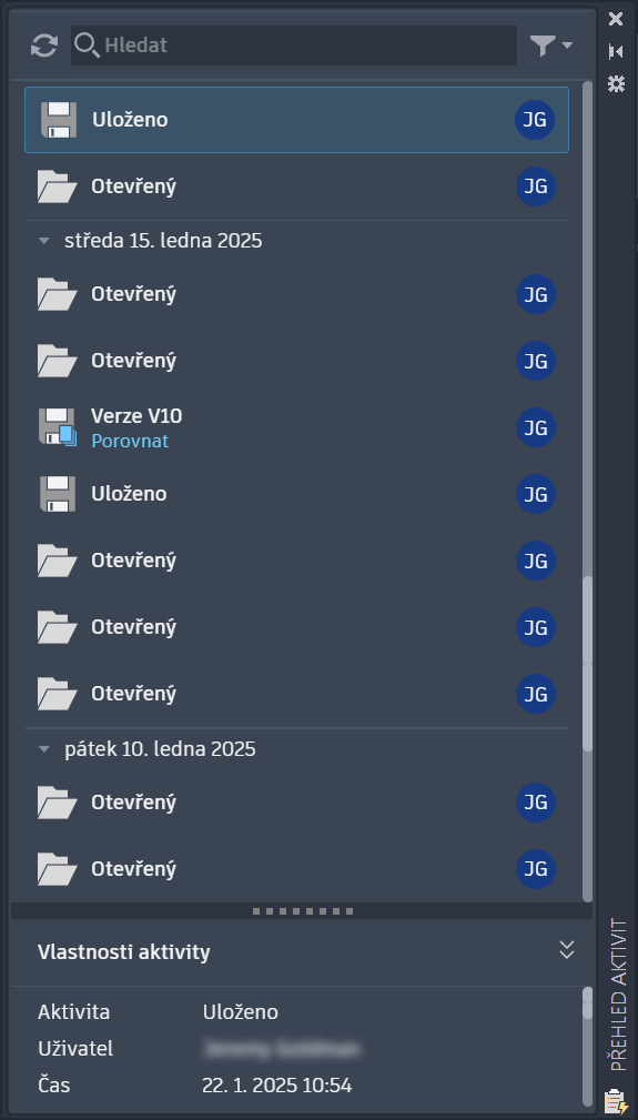

Umístění Přehledu aktivit
Aktivity se zapisují do umístění Přehledu aktivit určeného na kartě Soubory v dialogu Možnosti. Výchozí umístění Přehledu aktivit je C:\Users\{uživatelské jméno}\AppData\Local\Autodesk\ActivityInsights\Common.
Chcete-li použít ke spolupráci Přehled aktivit, změňte toto nastavení na sdílené umístění.
Poznámka: Aplikace AutoCAD LT aktuálně zobrazuje na paletě Přehled aktivit pouze aktivity Verze. Všechny aktivity jsou protokolovány pro výkresy uložené ve službách OneDrive, Box, Dropbox a Google Drive.

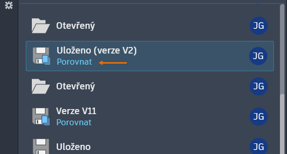

Porovnání různých verzí
Pokud používáte Přehled aktivit s podporovaným poskytovatelem cloudového úložiště, můžete snadno porovnat předchozí a aktuální verze.
