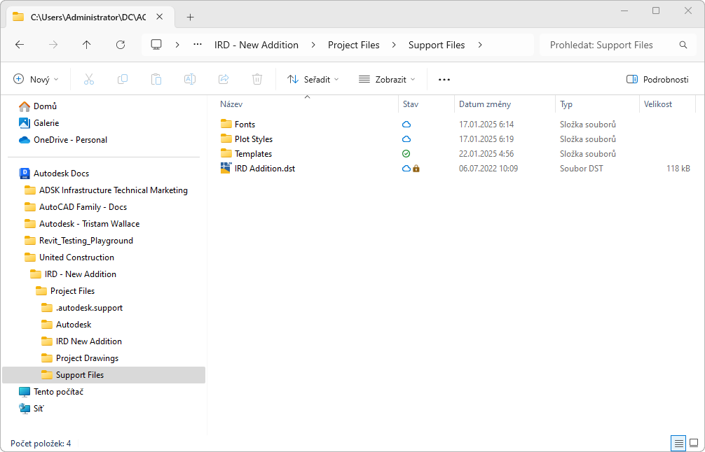

Před vytvořením složek a odesláním podpůrných souborů do projektu Autodesk Docs je nutné se k projektu připojit pomocí aplikace Desktop Connector. Informace o instalaci aplikace Desktop Connector a připojení k projektu naleznete v následujících tématech v nápovědě služby Autodesk Docs:
Podpůrné soubory přidané do místních složek budou synchronizovány do služby Autodesk Docs aplikací Desktop Connector.
Kromě použití složky Autodesk Docs v Průzkumníku souborů Windows můžete také odeslat podpůrné soubory přímo do služby Autodesk Docs pomocí webového prohlížeče. Informace o odesílání podpůrných souborů do služby Autodesk Docs naleznete v tématu Odesílání a správa souborů v nápovědě služby Autodesk Docs.
