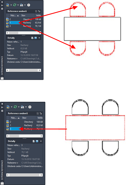

Chcete-li ve složitém výkresu vyhledat externí referenci, výběrem položky na paletě Externí reference označte všechny viditelné instance ve výkresu. Naopak výběrem externí reference ve výkresu lze označit její název na paletě Externí reference.
Chcete-li ve složitém výkresu vyhledat externí referenci, výběrem položky na paletě Správce referencí zvýrazněte všechny viditelné instance ve výkresu. A naopak výběrem externí reference ve výkresu zvýrazníte její název na paletě Správce referencí.
