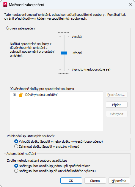

Dialog Možnosti zabezpečení
Řídí bezpečnostní omezení spouštění spustitelných souborů v produktu.
BEZPEČNOSTNÍMOŽNOSTI (příkaz)
Úroveň zabezpečení
Řídí úroveň omezení cesty pro spustitelné soubory a určuje, zda se zobrazí dialog s upozorněním. (systémová proměnná SECURELOAD)
Vysoká
Načte spustitelné soubory jenom z důvěryhodných umístění. Spustitelné soubory ve všech ostatních umístěních jsou ignorovány. (systémová proměnná SECURELOAD = 2)
Střední
Načítá spustitelné soubory z důvěryhodných umístění. Zobrazí upozornění při požadavcích na načtení od spustitelných souborů, které nejsou v důvěryhodných umístěních. (systémová proměnná SECURELOAD = 1)
Vypnuto
Načte spustitelné soubory bez upozornění. Tato možnost zachovává chování starších verzí, ale nedoporučuje se. (systémová proměnná SECURELOAD = 0)
Důvěryhodná umístění
Určuje umístění důvěryhodné složky, ze které lze načíst a spustit spustitelné soubory.
Stromové zobrazení
Zobrazí seznam složek ve vyhledávací cestě podpůrných souborů, které mají oprávnění načítat a spouštět spustitelné soubory. (systémová proměnná TRUSTEDPATHS)
Procházet
Zobrazí dialog Vyhledat složku, ve kterém můžete zadat nové umístění složky vybrané v seznamu.
Přidat
Přidá umístění složky do seznamu důvěryhodných umístění. Po kliknutí na tlačítko Přidat můžete kliknutím na tlačítko Procházet přejít k požadované složce.
Odstranit
Odstraní vybrané umístění složky ze seznamu důvěryhodných umístění.
Automatické načítání
Při vyhledávání spustitelných souborů:
Řídí, zda bude při vyhledávání spustitelného souboru zahrnuta aktuální složka výkresu nebo složka typu Začít ve složce. Složka typu Začit ve složce je určena ikonou zástupce na ploše nebo spuštěním programu dvojitým kliknutím na soubor. (systémová proměnná LEGACYCODESEARCH)
Vyberte metodu, kterou chcete načíst soubor acadlt.lsp:
Určuje, zda bude soubor acad.lsp nebo acadlt.lsp u aplikace AutoCAD LT načten do každého výkresu nebo jen do prvního výkresu otevřeného v relaci. (systémová proměnná ACADLSPASDOC)
Poznámka: Některé možnosti se mohou zobrazovat šedě, když jsou uzamknuty správcem CAD. Pokud byla aplikace spuštěna s přepínačem /safemode, jsou všechny možnosti zobrazeny šedě.
