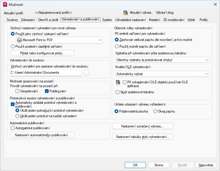

Řídí nastavení související s vykreslováním a publikováním.
MOŽNOSTI (příkaz) Hledat
Zobrazí se následující možnosti.
Řídí výchozí nastavení vykreslování pro nové výkresy nebo výkresy vytvořené ve verzi AutoCAD Release 14 nebo dřívějších, které ještě nebyly uloženy ve formátu AutoCAD 2000 nebo novějším.
Nastavuje výchozí výstupní zařízení pro nové výkresy a výkresy vytvořené ve verzi AutoCAD Release 14 nebo dřívějších, které ještě nebyly uloženy ve formátu AutoCAD 2000 nebo novějším.
Seznam zobrazí všechny konfigurační soubory tiskáren (PC3), které nalezl pomocí vyhledávací cesty konfiguračních souborů tiskáren a všechny systémové tiskárny, které jsou v systému nainstalovány.
Nastaví vykreslování tak, aby se přizpůsobilo poslednímu úspěšnému vykreslení.
Zobrazí okno Správce plotrů (okno systému Windows). Pomocí Správce plotrů můžete přidat nebo nakonfigurovat plotr.
Určuje výchozí umístění pro vykreslování do souboru.
Pomocí vykreslování na pozadí můžete okamžitě začít vykreslovat a publikovat a přitom pracovat na výkresu.
Detaily vykreslování a publikování na pozadí jsou dostupné pomocí místní nabídky ikony stavového řádku Vykreslování a publikování.
Vykreslovat a publikovat úlohy na pozadí můžete i tehdy, když neběží program, zadáte-li na příkazovém řádku Windows acad/pl <název souboru DSD>. (není k dispozici v aplikaci AutoCAD LT)
Určuje, zda je vykreslování na pozadí pro vykreslování a publikování zapnuté nebo vypnuté. (systémová proměnná BACKGROUNDPLOT)
Vykreslování:Určuje, že vykreslování bude provedeno na pozadí.
Publikování:Určuje, že publikování bude provedeno na pozadí.
Řídí volby pro uložení protokolu vykreslování a publikování jako souboru CSV, který můžete zobrazit v tabulkovém programu. Chcete-li zobrazit nebo změnit umístění souboru protokolu, podívejte se na kartu Soubory v dialogu Možnosti.
Tento protokol obsahuje informace o operacích vykreslování a publikování, například:
Určuje, že protokol, který obsahuje informace o všech operacích vykreslování a publikování, bude automaticky uložen.
Určuje, že jediný protokol, který obsahuje informace o všech operacích vykreslování a publikování, bude automaticky uložen.
Určuje, že pro každou operaci vykreslování a publikování bude vytvořen samostatný protokol.
Určuje, zda se výkresy automaticky publikují do souborů DWF, DWFx nebo PDF. Můžete také určovat možnosti automatického publikování.
Je-li vybrána tato možnost, výkresy se při uložení nebo zavření výkresového souboru automaticky publikují do souborů DWF, DWFx nebo PDF. (systémové proměnné AUTOMATICPUB, AUTODWFPUBLISH)
Zobrazí paletu Nastavení automatického publikování, na které můžete přizpůsobit nastavení publikování, včetně doby, kdy se publikování spouští, a umístění, kam se ukládají publikované soubory.
Použije velikost papíru definovanou v dialogu Nastavení stránky, pokud je vybrané výstupní zařízení schopné tisknout na tuto velikost papíru. (systémová proměnná PAPERUPDATE = 0)
Pokud vybrané výstupní zařízení nemůže tisknout na zadanou velikost papíru, program zobrazí upozornění a použije velikost papíru nastavenou buďto v konfiguraci plotru (soubor PC3), nebo ve výchozím systémovém nastavení stránky, pokud je výstupním zařízením systémová tiskárna.
Použije velikost papíru nastavenou buď v konfiguraci plotru (PC3 soubor) nebo ve výchozím nastavení stránky, pokud je výstupním zařízením systémová tiskárna. (systémová proměnná PAPERUPDATE = 1)
Řídí, zda má být zobrazeno varování v případě, že při tisku na systémové tiskárně papír pouze projede kvůli chybě na vstupním/výstupním portu.
Nastavuje kvalitu výchozího vykreslení objektů OLE. (systémová proměnná OLEQUALITY)
Určuje, zda se zdrojová aplikace vložených objektů OLE načítá při vykreslování. (systémová proměnná OLESTARTUP)
Řídí, zda jsou v dialozích Vykreslování a Nastavení stránky zobrazovány systémové tiskárny Windows. Tato volba skrývá pouze standardní systémové tiskárny Windows. Neskrývá systémové tiskárny Windows, které byly konfigurovány s použitím průvodce Přidat plotr.
Můžete řídit velikost seznamu zařízení v dialozích Vykreslování a Nastavení stránky přesunutím souborů PC3 zařízení pryč ze složky Plotry a jejích podsložek.
Určuje, zda je odsazení vykreslení relativní k potisknutelné ploše nebo k okraji papíru. (systémová proměnná PLOTOFFSET)
Nastavuje odsazení vzhledem k oblasti tisku.
Nastavuje odsazení vzhledem k okraji papíru.
Otevře dialog Označení výkresu.
Otevře dialog Nastavení tabulky stylu vykreslování.
