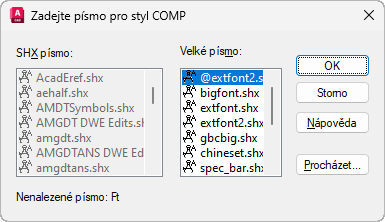

Při otevření výkresu s chybějícím souborem písma se zobrazí tento dialog, který vám umožní vybrat náhradní soubor písma pro styl.
Zobrazí se následující možnosti.
Nabídne seznam všech registrovaných písem True Type a všech písem SHX ve složce Písma.
Vypíše seznam všech dostupných souborů Big Font asijského jazyka, pokud chybí.
Zobrazí dialog Otevřít (standardní dialog pro výběr souboru), kde můžete vybrat jiný soubor písma.
