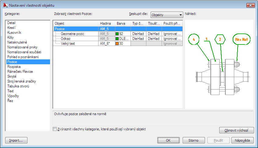

V dialogu Nastavení vlastností objektů můžete předdefinovat vlastnosti objektů vytvářených příkazy aplikace Sada nástrojů AutoCAD Mechanical.
Některé příkazy aplikace Sada nástrojů AutoCAD Mechanical vytvářejí základní objekty, zatímco jiné příkazy vytvářejí složené objekty, které sestávají z několika základních objektů.
Například příkaz AMTEXT5 vytváří text, což je základní objekt. Příkaz AMBALLOON vytváří pozice, což jsou složené objekty sestávající ze tří základních objektů: textu, odkazových čar a geometrie pozic.
V dialogu Nastavení vlastností objektů můžete předdefinovat vlastnosti jak složených, tak základních objektů. Složené objekty jsou zobrazeny ve stromové struktuře společně se základními objekty, ze kterých sestávají a které jsou vypsány pod nimi. Když vyberete některý objekt, zvýrazní panel s náhledem v dialogu odpovídající geometrii nakreslené ukázky, a poskytne vám tak grafický příklad způsobu použití objektu. Vlastnosti každého objektu můžete předdefinovat podle potřeby.
Základní objekty jsou často použity v několika složených objektech. Například objekt odkazové čáry se používá v pozicích i ve strojírenských značkách. Pokud tedy změníte některou vlastnost odkazové čáry (například barvu čáry), ovlivní to jak pozice, tak strojírenské značky.

Obvykle platí, že když nastavíte hladinu pro objekt, tento objekt bude vždy vytvořen v této hladině. Tímto pravidlem se však neřídí text, když je součástí složeného objektu. Text se vždy vytváří v hladině složeného objektu. Nastavení hladiny pro text se používá pouze k odvození vlastností, které byly nastaveny na „DleHlad“.
