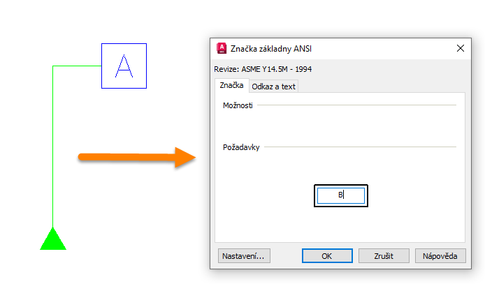

Určuje, zda je povoleno automatické zvyšování hodnot identifikátorů ve značkách identifikátorů vztažné roviny a prvku.
Typ:Přepínač
Uloženo v:Registr
Počáteční hodnota:1
0 nebo VYP V dialogu Značka je zahrnut samostatný znak A psaný velkým písmem (AMDATUMID a AMFEATID). Buď můžete přijmout výchozí identifikátor, nebo ručně zadat požadovaný identifikátor, pokud byly přidány další identifikátory nebo je potřeba duplicitní či uživatelský identifikátor.
1 nebo ZAP V dialogu Značka je zahrnut automaticky rostoucí identifikátor (AMDATUMID a AMFEATID). Buď můžete přijmout výchozí identifikátor, nebo ručně zadat požadovaný identifikátor, pokud je potřeba duplicitní nebo uživatelský identifikátor.
Automatické zvyšování hodnot identifikátorů používá velká písmena abecedy počínaje písmeny A, B, C atd. Určité znaky jsou vynechány v závislosti na aktuální normě kreslení a revizi normy.
