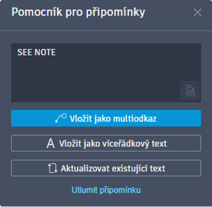

Aktualizovat existující text
Po kliknutí na textovou připomínku se zobrazí možnost Aktualizovat existující text jako nová možnost v dialogu Pomocník pro připomínky vedle možností Vložit jako víceřádkový text a Vložit jako multiodkaz, které byly k dispozici v poslední verzi. Pomocí příkazu Aktualizovat existující text nahraďte nebo změňte existující text ve výkresu textem z importované připomínky.
  1. Klikněte na zvýrazněnou hranici textové připomínky. Otevře se dialog Pomocník pro připomínky.
  2. Vyberte možnost Aktualizovat existující text.
  3. Vyberte existující text ve výkresu, který chcete nahradit.
  4. Vyberte jednu z následujících možností:
    • Připojit. Přidá vybraný text z připomínky na konec textového pole a zachová existující text.
    • Nahradit. Přidá vybraný text z připomínky a odstraní existující text.
    • Vyberte přeškrtnutí. Vyberte přeškrtnutou připomínku (text přeškrtnutý připomínkou), takže text vybraný z připomínky nahradí text výkresu a přeškrtnutá připomínka se utlumí.
Přeškrtnutý text
Pomocník pro připomínky rozpozná text, který byl přeškrtnut, a umožní vymazat text nebo nahradit text textem z připomínky.
Chcete-li nahradit existující text:
  1. Klikněte na přeškrtnutý text. Otevře se dialog Pomocník pro připomínky.
  2. Klikněte na možnost Nahradit existující text.
  3. Klikněte na text ve výkresu, který chcete nahradit.
  4. Klikněte na text v připomínce, kterým chcete nahradit text ve výkresu.
Chcete-li vymazat existující text:
  2. Klikněte na možnost Vymazat existující text.
  3. Vyberte text ve výkresu, který chcete vymazat.
Připomínky s asociovanými textovými komentáři PDF
Textové komentáře přidané do PDF pomocí softwaru Adobe se zobrazí a mohou být vloženy do výkresu jako multiodkaz nebo víceřádkový text, případně je možné je použít k aktualizaci existujícího textu.
Vložení textu z textového komentáře PDF:
  1. Klepněte na připomínku, která obsahuje textový komentář PDF.
  2. Otevře se dialog Pomocník pro připomínky.
  3. Vložte text jako multiodkaz, víceřádkový text nebo aktualizujte existující text.

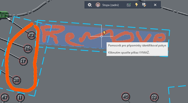

Text pokynů u připomínky
Pomocník pro připomínky detekuje v textu připomínky určité pokyny, které jsou propojeny s příkazy, například „POSUN“, „KOPIE“ nebo „ODSTRANIT“. Jakmile Pomocník pro připomínky rozpozná instrukce, můžete kliknutím na instrukci spustit asociovaný příkaz.
