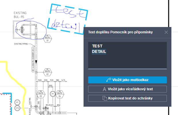

Pomocník pro připomínky
Pomocník pro připomínky automaticky identifikuje připomínky jako text, odkazy a revizní obláčky. Klikněte na identifikovanou připomínku a vložte ji jako objekt mtext, modkaz nebo revizní obláček. Text můžete upravit před jeho vložením nebo jej zkopírovat do schránky.

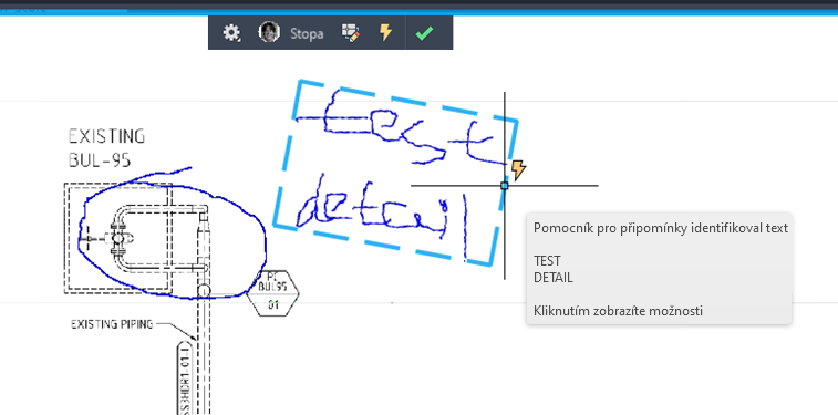

Použití funkce Pomocník pro připomínky
  1. Po importu připomínky s otevřenou stopou zapněte příkaz STOPAVPOZADÍ a systémovou proměnnou MARKUPASSISTMODE.
  2. Klikněte na identifikovanou připomínku.
  3. Pokud je identifikovanou připomínkou text, vyberte, zda chcete vložit objekt jako mtext nebo jako modkaz, případně zda chcete text zkopírovat do schránky. Text můžete před vložením upravit.
    Vložením objektu jej přidáte do výkresu jako geometrii.
  4. Pokud je objekt připomínky identifikován jako revizní obláček, můžete jej vložit jako revizní obláček.
