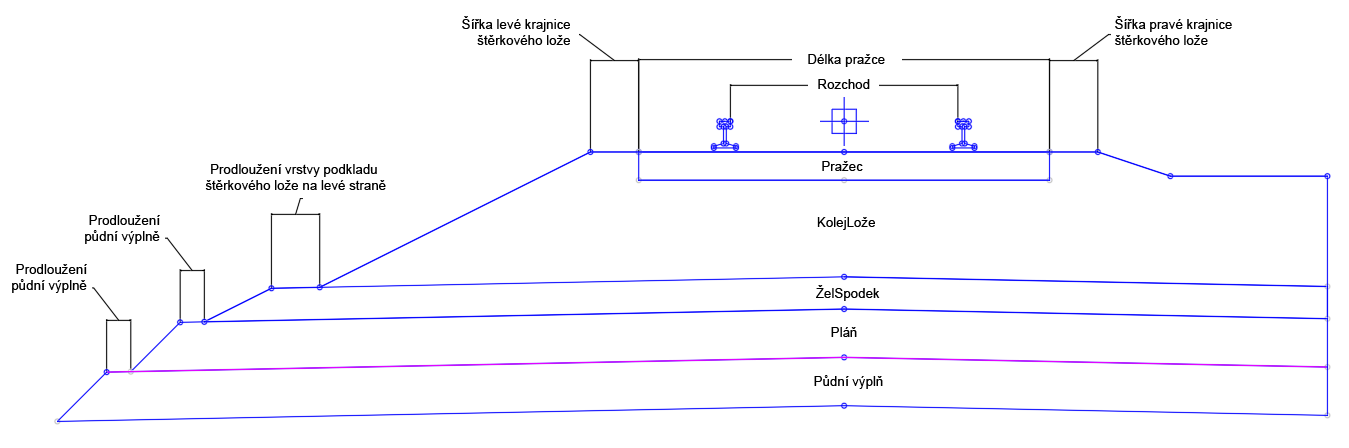

Minimální hloubka štěrkového lože Minimální svislá vzdálenost mezi spodní stranou pražce a vrchní stranou podkladu štěrkového lože. Umístění této minimální vzdálenosti se v úsecích s různým převýšením koleje mění. Viz část Chování uvedená níže. Numerická, nezáporná 12"
305 mm
Šířka krajnice štěrkového lože (vlevo a vpravo) Vzdálenost od konce pražce k začátku sklonu boční strany štěrkového lože Numerická, nezáporná 12"
305 mm
Sklon boční strany štěrkového lože (vlevo a vpravo) Sklon boční strany materiálu štěrkového lože. Sklon vrchní strany materiálu štěrkového lože odpovídá sklonu pražců vyplývajícímu z převýšení koleje. Sklon, nezáporný 2:1

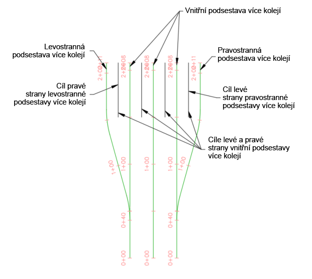

Tato podsestava funguje v situacích s více kolejemi spolu s vnitřní podsestavou více kolejí nebo pravostrannou podsestavou více kolejí. S těmito podsestavami má každá přímka koleje vlastní trasu a profil. Umístěte tuto podsestavu na levostrannou trasu a profil. Umístění pravé hrany podsestavy určíte pomocí vstupních parametrů nebo pomocí poskytnutých cílových parametrů. Cíl leží mezi levostrannou trasou a vnitřními osami kolejí.

V umístění mezi pražcem a podkladem štěrkového lože s minimální vůlí bude použita hodnota parametru Minimální hloubka štěrkového lože. Sklon vrchní strany podkladu štěrkového lože je řízen nezávisle parametrem Sklon vrchní strany podkladu štěrkového lože. Umístění vrcholu podkladu štěrkového lože je řízeno parametrem Od základny k vrcholu podkladu štěrkového lože.

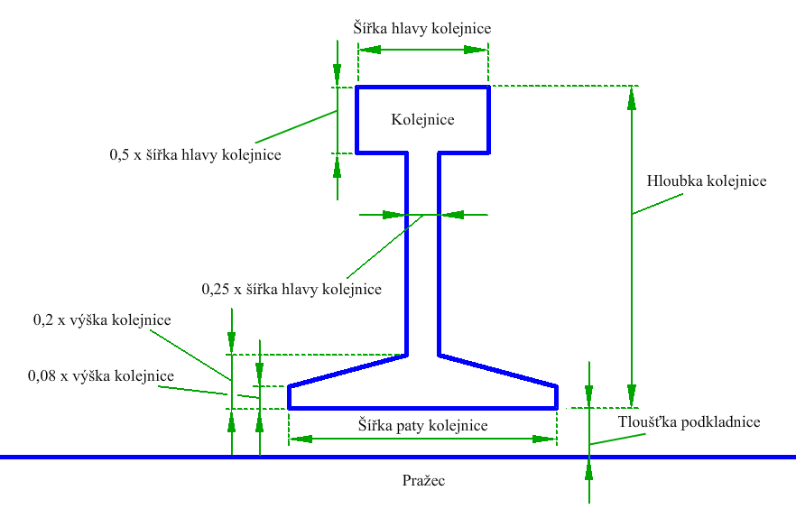

Detail kolejnice
Tvar kolejnice použitý v této podsestavě představuje zjednodušené přiblížení tvarů a kót kolejnice podle oborové normy. Parametry Šířka hlavy kolejnice, Hloubka kolejnice a Šířka paty kolejnice jsou k dispozici jako vstupní parametry a slouží k odvození zbývajících přibližných kót.
