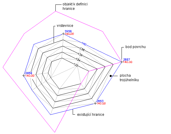

Hranice
Hranice jsou uzavřené křivky, které ovlivňují viditelnost trojúhelníků, buď uvnitř, nebo vně křivek. Vnější hranice definuje rozsah povrchu. Všechny trojúhelníky uvnitř hranice jsou viditelné, a všechny trojúhelníky vně hranice nejsou viditelné.
Plochy skryté hranicemi nejsou zahrnuty ve výpočtech, jako jsou celková plocha a kubatura.
Hranice povrchu se definuje výběrem ve výkresu existujících mnohoúhelníků. Definice povrchu zobrazuje číselné ID a seznam vrcholů pro každou hranici.

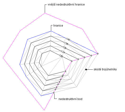

Povrch před přidáním nedestruktivní vnější hranice povrchu
Účinky nedestruktivní vnější hranice povrchu
