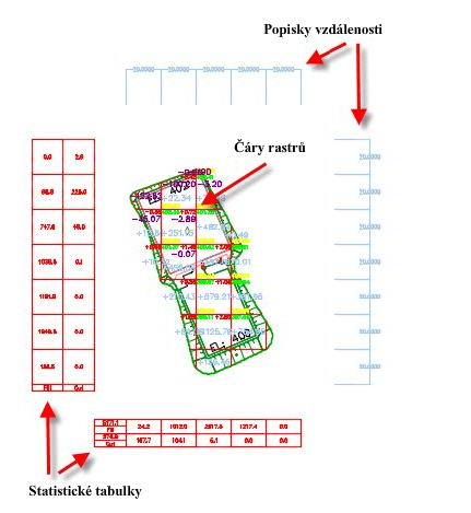

K vložení popisků do rastru a tabulek, které obsahují informace o objemu zemních prací mezi dvěma povrchy TIN, můžete použít příkaz Vytváření situací zemních prací. V následující ilustraci je zobrazen příklad rastru, popisků a tabulek, které jsou při použití tohoto příkazu vloženy do výkresu.

  6. Určete následující parametry čáry rastru:
    • Horizontální interval: Určuje horizontální délku každé buňky rastru.
    • Vertikální interval: Určuje vertikální délku každé buňky rastru.
    • Úhel natočení: Určuje úhel otočení buněk rastrů.
    Tip: Pokud nejsou vytvořeny rastry s širšími intervaly, které by zahrnovaly hrany povrchu, nastavte parametry čáry rastru na kratší intervaly, aby bylo možné vytvořit rastry zahrnující všechny součásti povrchu.
  7. Určete následující parametry viditelnosti komponenty:
    • Statistická tabulka: Zobrazuje celkové hodnoty objemu výkopu a násypu a celkové součty každého řádku a sloupce v rastru.
    • Popisek vzdálenosti: Zobrazí hodnoty intervalů rastrů.
    • Čára rastru: Zobrazí čáry rastrů.

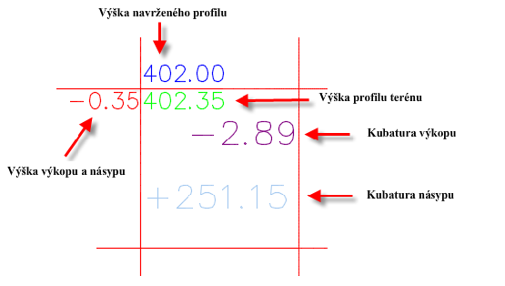

  9. Kliknutím na tlačítko v řádku nastavení otevřete dialog Nastavení zobrazení.
  10. V dialogu Nastavení zobrazení určete pomocí možností v horní části hladinu, text a nastavení umístění. V následující ilustraci naleznete možnosti zobrazení různých popisků ve výkresu:
  11. Zaškrtnutím políčka Hranice textu objemu vložte hranici kolem textu popisku objemu, jak je zobrazeno v následující ilustraci:

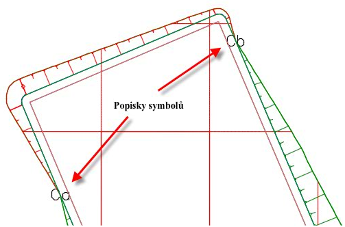

  12. Pod položkou Možnosti popisku ataktické hranice můžete určit nastavení, které se použije, pokud mají buňky rastru kvůli hraně vybrané hranice nepravidelný tvar.
    Poznámka: Tyto možnosti jsou použity, pokud je hranice vybrána v hlavním dialogu.
    • Hraniční bod: Pokud je tvar buňky rastru nepravidelný, určuje, že se použije popisek symbolu, původní popisky výšek nebo že nebudou použity žádné popisky výšek.
      Pokud vyberete možnost Popisek symbolu, budou symboly vloženy do umístění, kde jsou buňky nepravidelné, a informace o těchto bodech budou vloženy do tabulky ve výkresu.
