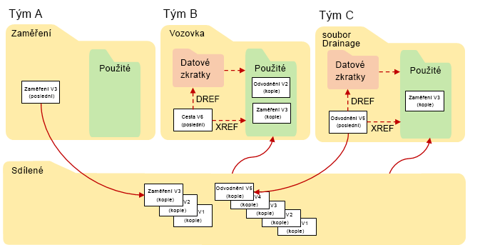

Prostředí s nízkou důvěryhodností (řízené sdílení)
- Týmy nemají vzájemný přístup k rozpracovaným souborům DWG ostatních.
- Na soubory DWG ostatních týmů se odkazuje pomocí externích referencí na použité balíčky.
- Každý tým používá nezávislou pracovní složku datových zkratek.
- Na objekty aplikace Civil 3D ostatních týmů se odkazuje pomocí dynamických referencí na použité balíčky.
- Týmy určují, kterou verzi použijí.

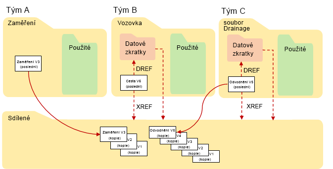

Prostředí se střední důvěryhodností (řízené sdílení)
- Na soubory DWG ostatních týmů se odkazuje pomocí externích referencí na sdílené balíčky.
- Na objekty aplikace Civil 3D ostatních týmů se odkazuje pomocí dynamických referencí na sdílené balíčky.

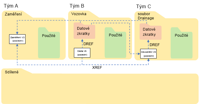

Prostředí s vysokou důvěryhodností (nekontrolované sdílení)
- Týmy mají vzájemný přístup k rozpracovaným souborům DWG ostatních.
- Na soubory DWG ostatních týmů se odkazuje pomocí externích referencí na pracovní složky.
- Na objekty aplikace Civil 3D ostatních týmů se odkazuje pomocí dynamických referencí na pracovní složky.
- Úpravě souborů DWG jednoho týmu jiným lze zabránit pomocí oprávnění k zobrazení ve službě Forma Data Management.
