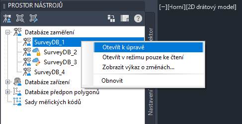

Kontrola stavu uzamknutí databáze zaměření v cloudu
Při otevírání databáze zaměření k úpravám ve službě Autodesk Forma může být tato databáze uzamknuta. Tento stav lze určit v kolekci databází zaměření.
- V Prostoru nástrojů rozbalte na kartě Zaměření kolekci Databáze zaměření.
- Ikona uzamknuté databáze
se zobrazí vedle každé uzamknuté databáze zaměření. Tento stav se zobrazuje každému, kdo je připojen k této databázi.
- Umístěním ukazatele myši nad ikonu zobrazíte zúčastněné strany, které databázi uzamkly, a razítko data a času, kdy byla databáze uzamčena. Data lze stále použít ve stavu pouze ke čtení. Klikněte pravým tlačítkem na databázi zaměření a vyberte možnost Otevřít soubor pouze ke čtení.
Otevření cloudové databáze k úpravám
- Klikněte pravým tlačítkem na databázi, kterou chcete upravit.
- Vyberte možnost Otevřít k úpravě.
