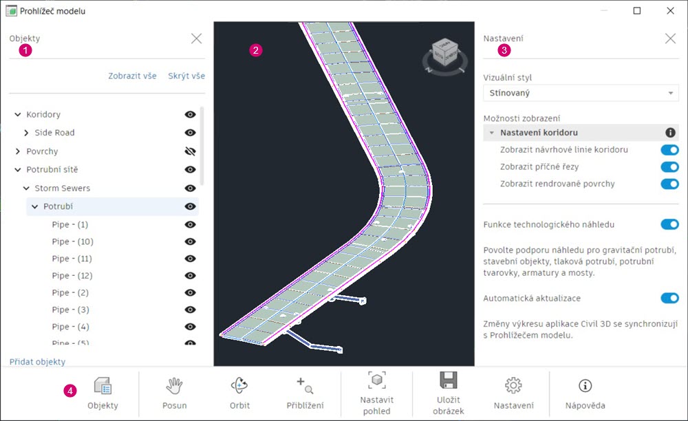

Tím se otevře prohlížeč modelu. Přidáním dalších objektů můžete zobrazit náhled a upravit způsob jejich zobrazení.
  1. Panel Objekty. Vypíše vybrané objekty pro prohlížeč modelu a určí jejich viditelnost. Panel zobrazíte nebo skryjete kliknutím na tlačítko Objekty na panelu nástrojů prohlížeče. Další informace naleznete v části Panel objektů prohlížeče modelu v aplikaci Civil 3D.
  2. 3D kreslicí plocha prohlížeče. Zobrazí výkres jako model v tomto prostoru. Skryjte nebo zobrazte konkrétní objekty na panelu Objekty a procházejte perspektivu pomocí panelu nástrojů prohlížeče.
  3. Panel Nastavení. Poskytuje styly vizuálního zobrazení a další nastavení prohlížeče modelu aplikace Civil 3D. Panel zobrazíte nebo skryjete kliknutím na tlačítko Nastavení na panelu nástrojů prohlížeče. Další informace naleznete v části Panel nastavení prohlížeče modelu v aplikaci Civil 3D.
  4. Panel nástrojů prohlížeče. Povolí navigaci a perspektivní pohledy na 3D kreslicí ploše. Aktuální pohled můžete posouvat, otáčet, přibližovat/oddalovat a můžete také pořizovat snímky obrazovky. Další informace naleznete v části Navigace v prohlížeči modelu aplikace Civil 3D.
