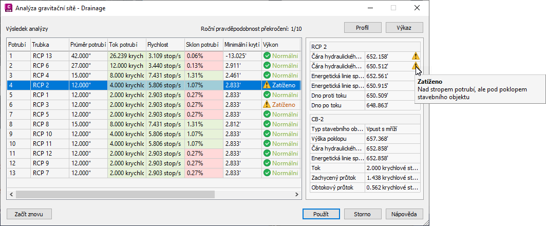

Na této stránce dialogu lze zobrazit výsledky analýzy a použít je u potrubní sítě.
Když v dialogu Analýza gravitační sítě kliknete na tlačítko Analyzovat, zobrazí se stránka Výsledky.
Výsledky analýzy jsou znázorněny pomocí zobrazených vizuálních příznaků a místních nápověd.
Když v tabulce výsledků vyberete řádek, zobrazí se na pravém panelu podrobné informace o potrubí a stavebním objektu vybrané linie a odpovídající linie se zvýrazní ve výkresu.
Když kliknete pravým tlačítkem na řádek a vyberete příslušný příkaz v místní nabídce, můžete použít příkazy přiblížení, posunutí a výběru linie. Výběrem linie vyberete najednou potrubí i stavební objekt.

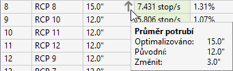

Průměr potrubí
Zobrazí průměr potrubí.
Pokud je jako typ analýzy na stránce Obecné vybrána možnost Změnit velikost potrubí a znovu nastavit dna potrubí a změní se velikost průměru potrubí, zobrazí se v tomto sloupci šipka nahoru nebo šipka dolů. Při umístění ukazatele myši na šipku se zobrazí místní nápověda s vysvětlením, jak byla velikost potrubí změněna.

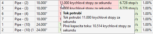

Tok potrubí
Zobrazuje hodnotu toku jednotlivých potrubí v potrubní síti.
Pokud hodnota toku potrubí překročí hodnotu plného toku potrubí, bude tento sloupec červeně vystínovaný. Když umístíte kurzor nad buňku, zobrazí se místní nápověda zobrazující hodnotu toku potrubí a plnou kapacitu toku.

Výkon
Zobrazí jednu z následujících hodnot: Normální, Zatíženo nebo Zaplaveno. Analýza zkontroluje energetické linie spádu a čáry hydraulického sklonu na začátku a na konci potrubí a u stavebního objektu. Poté zobrazí nejzávažnější stav, který byl u dané linie určen.
  • Normální: Čára hydraulického sklonu je pod výškou stropu potrubí.
  • Zatíženo: Čára hydraulického sklonu je nad výškou stropu potrubí, ale pod poklopem stavebního objektu.
  • Zaplaveno: Čára hydraulického sklonu nebo energetická linie spádu jsou nad poklopem stavebního objektu.
Tento sloupec se zobrazí v případě, že byla na stránce Obecné vybrána možnost Vypočítat energetické linie spádu a čáry hydraulického sklonu.
Podrobnosti o problémech se zobrazí na pravé straně dialogu.

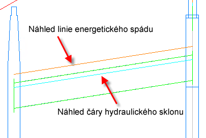

Existující zobrazení profilu můžete přibližovat a posouvat, a prohlédnout si tak náhled změn linií energetického spádu, čar hydraulického sklonu a potrubí. Barvy zobrazené v zobrazení profilu se určují v dialogu Výchozí nastavení, ke kterému se dostanete ze stránky Obecné v dialogu.
Existující potrubní síť v zobrazení profilu je znázorněna na následujícím obrázku.
Na následujícím obrázku je znázorněno, jak může vypadat grafika náhledu.
V náhledu nejsou hloubky stavebních objektů upraveny, protože stavební objekty nejsou připojeny k nově upravenému potrubí, ale k původnímu potrubí. Po použití výsledků u potrubní sítě jsou však hloubky stavebních objektů upraveny tak, aby odpovídaly upraveným potrubím, jak je znázorněno na následujícím obrázku.
Na následujícím obrázku je v náhledu znázorněn detail linií energetického spádu a čar hydraulického sklonu.
