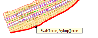

    • Vyberte návrhové linie koridorů: Při přesunutí kurzoru nad koridor se návrhové linie zvýrazní a v popisku nástroje se zobrazí jejich názvy.
      Pokud ve stejném umístění existuje více návrhových linií, budou vybrány všechny. Po dokončení nastavení sady výběru stiskněte klávesu ENTER.

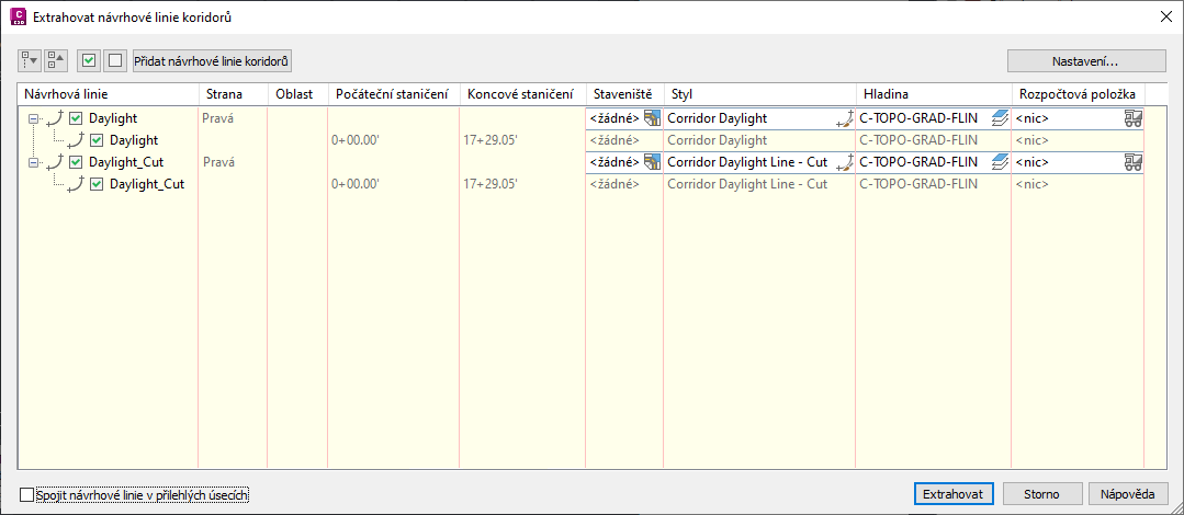

    Zobrazí se dialog Extrahovat návrhové linie koridorů.
  3. Pomocí možností v dialogu Extrahovat návrhové linie koridorů určete nastavení a zpřesněte výběr návrhových linií.
    • Výběr návrhových linií: Zaškrtnutím nebo zrušením zaškrtnutí políček změňte výběr návrhových linií, které budou extrahovány. Kliknutím na možnost Přidat návrhové linie koridorů se vrátíte k výzvě na příkazovém řádku, ve které můžete vybrat další návrhové linie.
    • Nastavení návrhových linií: Kliknutím na možnost Nastavení otevřete dialog Nastavení nástroje Extrahovat návrhové linie koridorů, ve kterém můžete zadat, zda bude zachováno dynamické spojení návrhové linie s koridorem, zda budou návrhové linie vyhlazeny nebo zda chcete návrhové linie pojmenovat určitým názvem. U extrahovaných návrhových linií můžete také určit jedinečný styl sady kódů. Pomocí stylu sady kódů budou určeny výchozí styly a rozpočtové položky pro extrahované návrhové linie.
      Tip: V šabloně názvu návrhové linie je nyní k dispozici několik vlastností souvisejících s koridory, například Kód prvku koridoru, Název koridoru, Úsek koridoru a Strana objektu. Pomocí možnosti Kód prvku koridoru lze k návrhové linii přidat název kódu bodu koridoru. Může se jednat například o názvy LiniePatySvahu, LiniePatySvahu_Výkop, LiniePatySvahu_Násyp a podobně.
    • Návrhové linie staveniště, styl a hladiny návrhových linií a rozpočtové položky: Pomocí těchto možností můžete určit nastavení extrahovaných návrhových linií. Stisknutím klávesy SHIFT nebo CTRL a kliknutím můžete vybrat více řádků.
      Poznámka: Výchozím nastavením staveniště je možnost <Žádné>. Ve výchozím nastavení bude po použití příkazu toto nastavení aplikováno u staveniště, pro které byl daný příkaz naposledy spuštěn. Pokud jsou pro různé návrhové linie vybrána různá staveniště, bude ve výchozím nastavení při dalším provedení příkazu toto nastavení uplatněno u naposledy vybraného staveniště.
      Poznámka: Výchozí styl a rozpočtové položky jsou řízeny stylem sady kódů přiřazené v dialogu Nastavení nástroje Extrahovat návrhové linie koridorů.
    • Spojení návrhových linií: Zaškrtnutím políčka Spojit návrhové linie v přilehlých oblastech spojíte návrhové linie v přilehlých úsecích, které mají stejný kód. Například pomocí této možnosti spojíte návrhovou linii hrany paty svahu, které končí v jednom úseku a začíná v přilehlém úseku.
  4. Kliknutím na možnost Extrahovat extrahujete návrhové linie.
