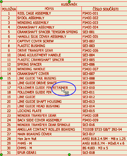

Tabulku kusovníku, děr nebo revizí, případně i obecnou tabulku, můžete rozdělit a oddělenou část pak přesunout do nového umístění nebo na nový list.
V následujícím příkladu je ukázáno, jak rozdělit kusovník a nový segment následně přesunout na jiný list.
  1. Přesuňte ukazatel myši nad text v řádku tabulky, kde chcete provést rozdělení. Až se zobrazí ikona přesunutí, klikněte pravým tlačítkem myši.

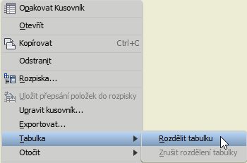

  2. V místní nabídce klikněte na možnost Tabulka Rozdělit tabulku.

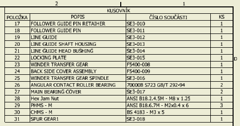

    Tabulka se rozdělí na dva segmenty. V prohlížeči se nový segment tabulky zobrazí jako podřazený prvek nadřazené tabulky.
    Tip: Chcete-li tabulku opět spojit, klikněte pravým tlačítkem myši na segment tabulky v zobrazení nebo prohlížeči a vyberte možnost Zrušit rozdělení tabulky. Všechny segmenty se spojí do nadřazené tabulky.
  3. Přesunutí oddělené části na nový list:
    • Rozbalte položku Kusovník v prohlížeči.
    • Přetáhněte rozdělenou tabulku do oblasti těsně pod popiskem nového listu.
  4. Dvojitým kliknutím na nový list v prohlížeči jej aktivujte. Poté upravte umístění rozdělené tabulky.
