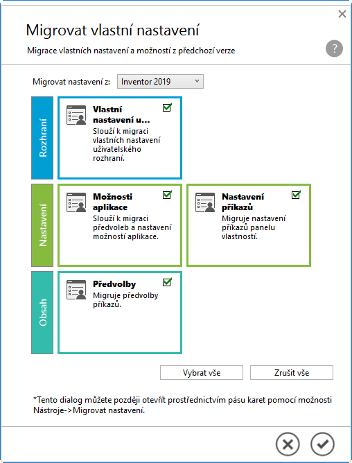

Migrace možností aplikace a nastavení uživatelských úprav
Pokud jste dříve nainstalovali starší verzi aplikace Inventor, zobrazí se při spuštění aplikace Inventor dialog Migrace uživatelských nastavení.
Zaškrtněte možnosti týkající se migrace předvoleb možností aplikace a dalších nastavení přizpůsobení do nové verze a klikněte na tlačítko OK.
Tip: Výběry můžete spravovat pomocí možností Vybrat vše nebo Zrušit vše.
Pokud zavřete dialog bez provedení migrace, můžete nastavení migrovat v budoucnu pomocí následujícího postupu:
  1. Na kartě Nástroje panelu Možnosti klikněte na možnost Migrace nastavení .
  2. Vyberte přizpůsobení uživatelského rozhraní k migraci:
    • Pás karet
    • Klávesnice
    • Směrová nabídka
    • Nastavení prohlížeče vzhledů
    • Nastavení miniaturního panelu nástrojů
  3. Vyberte položku Nastavení:
    • Chcete-li provést migraci předvoleb vzhledu, chování, umístění souborů a dalších nastavení, vyberte položku Možnosti aplikace.
    • Chcete-li provést migraci rozšířených nastavení panelu vlastností, nastavení žádné předvolby a nastavení naposledy použitých hodnot, vyberte možnost Nastavení příkazů.
  4. Vyberte položku Obsah:
    • Chcete-li provést migraci uživatelských předvoleb prvků součástí u příkazů založených na panelu vlastností, například Díra, Vysunutí, Rotace, Tažení, Závit, a příkazů Generátoru rámových konstrukcí, například Koncová záslepka, Pokos, Drážka, Prodloužit nebo zkrátit, vyberte možnost Předvolby. Uloženy jsou také předvolby příkazů výkresových značek u vyplnění konců, značek svarů, značek drsnosti a geometrických tolerancí.
  5. Kliknutím na tlačítko OK proveďte migraci nastavení, nebo kliknutím na tlačítko Storno migraci přeskočte.
Po migraci restartujte aplikaci Inventor, aby se nová nastavení projevila.
