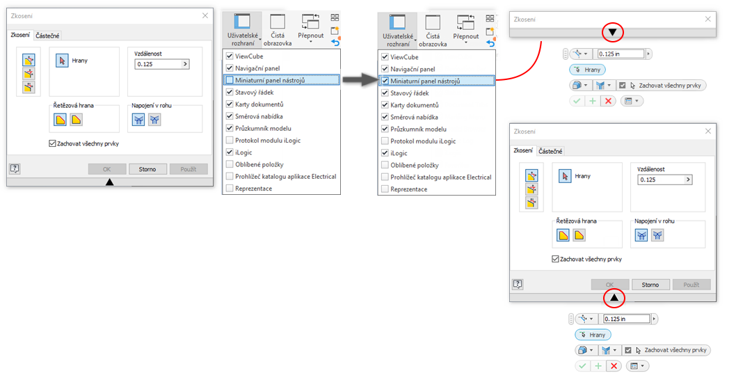

Zobrazení nebo skrytí miniaturních panelů nástrojů
V aplikaci Inventor je několik dialogů, u kterých se může zobrazovat miniaturní panel nástrojů.
Možnosti dostupné na těchto miniaturních panelech nástrojů jsou stejné jako v příslušných dialozích. Při použití následujících příkazů lze zobrazit či skrýt miniaturní panel nástrojů: Skořepina, Zešikmení plochy, Zkosení a Spoj. Ve výchozím nastavení se tyto miniaturní panely nástrojů nezobrazují.
  1. Na pásu karet klikněte na panel Pohled panel Uživatelské rozhraní Miniaturní panel nástrojů.
  2. Zaškrtnutím nebo zrušením zaškrtnutí políčka Miniaturní panel nástrojů nastavte, zda se má zobrazovat pouze dialog.
    Pokud je políčko zaškrtnuto, při použití jednoho z výše uvedených příkazů se zobrazuje dialog i miniaturní panel nástrojů, jak lze vidět na následujícím obrázku:
Chcete-li maximalizovat dostupné místo v grafickém okně, zobrazení miniaturních panelů nástrojů vypněte.
