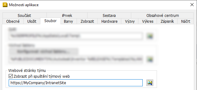

otevření dialogu Možnosti aplikace,
Na kartě Soubory určete v poli Týmový web webovou stránku nebo soubor. Může se jednat o odkaz na výukové programy nebo libovolný soubor či adresu URL.
Zaškrtnutím políčka nahradíte výchozí domovskou obrazovku aplikace Inventor zadanou stránkou Týmového webu.

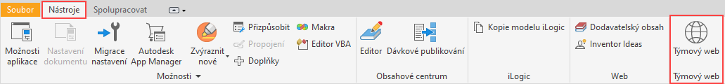

Po nastavení možností aplikace lze přejít na Týmový web ze dvou umístění:
pomocí karty Výchozí nástroje na panelu Týmový web,
pomocí rozevírací nabídky Nápověda.
