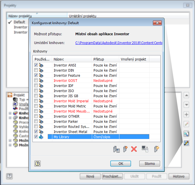

Databáze Obsahového centra aplikace Inventor obsahuje přes 750 000 součástí a 18 mezinárodních norem. Když načtete pouze potřebnou knihovnu (závisí na požadavcích vašeho návrhu), urychlíte načtení a používání obsahu Obsahového centra.
Pokud používáte pouze malou část obsahu knihovny, zvažte zkopírování požadovaných rodin do uživatelské knihovny a v projektu nastavte, aby se načítala pouze ona.
