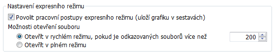

Povolení expresního režimu
Povolení Expresního režimu a nastavení výchozího chování při otevírání v možnostech aplikace:
  1. Na pásu karet klikněte na kartu Nástroje panel Možnosti Možnosti aplikace .
  2. Klikněte na kartu Sestava.
  3. Klikněte na možnost Povolit pracovní postupy expresního režimu.
  4. V části Možnosti otevření souboru vyberte možnost, kterou chcete použít. Pro práci s velkými sestavami vyberte možnost Otevřít v rychlém režimu, pokud je odkazovaných souborů více než a zadejte vybranou hodnotu. Tato hodnota nastaví výchozí chování při otevírání na základě prahové hodnoty množství jedinečných souborů. Takto lze velké sestavy otevírat v expresním režimu a menší nebo méně složité otevírat úplně. Čas otevírání souboru vychází z faktorů, jako je počet výskytů, složitost geometrie modelu a hardwarové specifikace systému.

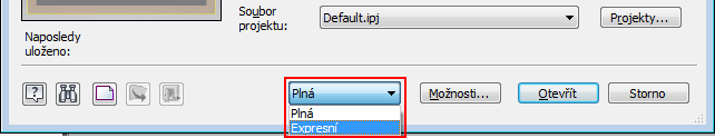

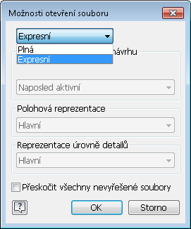

Přechod do expresního režimu
Po povolení expresního režimu a uložení sestavy se pomocí prahové hodnoty vyvolá možnost Načíst expresně při otevření sestavy, která přesahuje hodnotu množství jedinečných souborů. Při otevírání sestavy můžete přepsat výchozí chování při otevírání souboru pomocí jednoho z následujících postupů:
