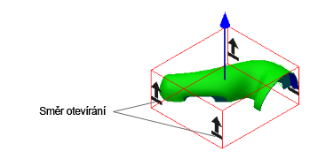

Funkce Upravit orientaci se používá k úpravě směru plastové součásti.
Výchozí směr otvoru formy se zarovná s kladnou osou Z. Protože mnoho modelů plastových součástí jsou vytvářeny náhodně, směr plastové součásti a směr otvoru formy je často různý. Funkce Upravit orientaci se používá k upravení těchto dvou směrů, tak aby byly konzistentní.
Metody, které jsou dostupné k upravení směru plastových součástí, jsou následující:
Když je umístěna plastová součást, automaticky se vygeneruje asociovaný položku Orientace. Tato položka nelze odstranit.
Upravit orientaci – Změní směr plastové součásti ve formě. Výsledek je vyjádřen pouze v sestavě tvarovatelné součásti. Neovlivňuje souřadnicový systém sestavy návrhu formy.
