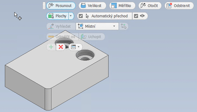

Posunutí nebo otočení ploch či tělesa pomocí přímé úpravy
Klikněte na kartu 3D model
panel Upravit
Upravit přímo
V dialogu Upravit přímo na miniaturním panelu nástrojů určete operaci, kterou chcete provést, a geometrii, kterou chcete ovlivnit:
Posunout: Aktivuje manipulátor trojice pro operace přesunutí. Přemístí výběr a prodlouží přilehlou geometrii.
Velikost: Aktivuje manipulátor trojice pro změnu velikosti prvků.
Měřítko: Aktivuje manipulátor trojice pro operace změny měřítka. Je povoleno pouze pro úpravy těles.
Otočit Aktivuje manipulátor trojice pro operace otáčení.
Odstranit: Odstraní vybranou plochu a opraví těleso.
- Plochy: Umožňuje provést výběr ploch.
- Tělesa: Umožňuje provést výběr objemových těles.
- Automatický přechod: Upraví celkovou délku prvku plochy. Automatické přechody představují technologii opakovaných přechodů, která automaticky přesunuje přilehlé plochy a v případě potřeby vytváří nové přechody. Je k dispozici, když posouváte nebo otáčíte plochu.
V grafickém okně vyberte položky, které chcete posunout nebo otočit.
Přetáhněte jeden nebo více úchytů trojice, zadejte název parametru nebo zadejte přesnou vzdálenosti posunutí nebo úhlu otočení.
Manipulátory posunutí:
Manipulátory otočení:
Podle potřeby použijte následující možnosti:
- Chcete-li trojici přemístit, vyberte položku Umístit
. Trojice se zobrazí u kurzoru. Umístěte trojici na novou pozici.
- Řízení orientace trojice pomocí možností Reálný prostor a Lokální:
- Chcete-li zarovnat trojici s geometrií, vyberte nejprve položku Lokální a potom na miniaturním panelu nástrojů vyberte položku
. Položka Lokální umístí trojici relativně k vybrané ploše nebo vybranému tělesu.
- Chcete-li orientovat trojici pomocí počátku součásti, vyberte položku Reálný prostor. U položky Reálný prostor není výběr zarovnání k dispozici.
V případě potřeby vyberte kteroukoliv z následujících možností:
Přesunout
- Odměřit od. Určuje počátek vzdálenosti na základě výběru existující geometrie jako reference. Odměření lze provést od většiny typů geometrií, včetně náčrtu a pracovní geometrie.
- Uchopit. Provede a udržuje zarovnaní s jinou geometrií.
Otočit
Uchopit rovnoběžně. Provede a neudržuje rovnoběžné zarovnání s jinou plochou. Jedná se pouze o výběr rovinné plochy.
Poznámka: Při použití možností Uchopit a Uchopit rovnoběžně není zachována asociativita mezi součástmi v sestavě.
Na miniaturním panelu nástrojů klikněte na položku Použít.

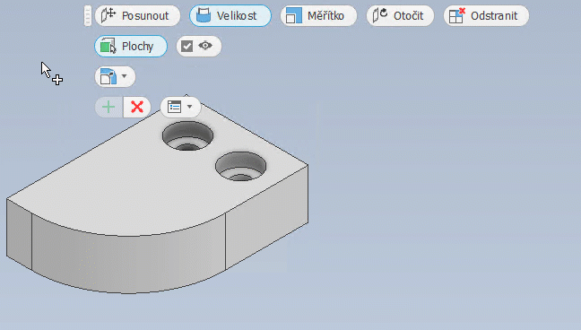

Změna velikosti ploch pomocí přímé úpravy
panel Upravit
Upravit přímo
V dialogu Upravit přímo na miniaturním panelu nástrojů vyberte možnost Velikost.
V grafickém okně vyberte plochy, jejichž velikost chcete změnit.
Poznámka: Velikost prvku parametrické díry nelze změnit. Zabrání se tak nepřesnostem ve výkresových souborech.
Na miniaturním panelu nástrojů vyberte modifikátor:
- Odsazení. Odsadí vybrané plochy na danou vzdálenost od výběru.
- Průměr. Změní velikost válcových ploch. Průměry válcových prvků o různé velikosti se změní na stejnou velikost.
- Poloměr. Změní velikost radiálních ploch. Poloměry radiálních prvků o různé velikosti se změní na stejnou velikost.
Poznámka: Aktivní modifikátor řídí plochy, které jsou filtrovány ze sady výběru.
V grafickém okně přetáhněte úchyt manipulátoru a sledujte ovládací prvek s hodnotou určující velikost. Chcete-li hodnotu, například poloměr objektu, určit explicitně, vyberte modifikátor (Poloměr) a do textového pole zadejte hodnotu.
