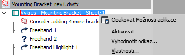

Když otevřete soubor DWF s připomínkami v aplikaci Inventor, ve stromové struktuře se zobrazí každý list výkresu s připomínkami a jeho asociované připomínky. V prohlížeči připomínek můžete vybrat jednotlivé připomínky. Můžete si zobrazit si jejich status a další podrobnosti, jako například tvůrce připomínky, datum a čas jejího vytvoření a případné komentáře asociované s touto připomínkou.
Práce s připomínky v souborech DWF v aplikaci Inventor
  1. Klikněte na položky Soubor Otevřít.
  2. Vyberte v dialogu Otevřít v seznamu typů položku Soubory připomínek DWF (*.dwf, *.dwfx).

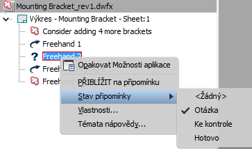

    Prohlížeč připomínek zobrazí příslušnou sadu připomínek ve stromovém náhledu. Po prohlédnutí připomínky můžete změnit její stav a přidat komentář, který se poté uloží společně s připomínkou. V prohlížeči připomínek lze kliknutím pravým tlačítkem na připomínku změnit její stav a zobrazit dialog Vlastnosti připomínky.
    • Zobrazení nebo změna stavu připomínky: Klikněte pravým tlačítkem na položku připomínky a poté v podnabídce Stav připomínky klikněte na požadovaný stav. Výchozím stavem nové připomínky je . Stav připomínky lze změnit na Otázka, Ke kontrole nebo Uzavřeno.
    • Zobrazení Prohlížeče připomínek a přidávání poznámek: Klikněte pravým tlačítkem na uzel připomínky a výběrem položky Vlastnosti v místní nabídce zobrazte dialog Vlastnosti připomínek. Přidání poznámek do oblasti Poznámky k připomínkám.
    • Vyhledání všech listů v souboru IDW: Klikněte pravým tlačítkem na soubor výkresu v prohlížeči a vyberte položku Vyhodnotit připojení.
    • Uložení změn připomínek: Klikněte pravým tlačítkem na kořenový uzel souboru DWF a poté klikněte na položku Uložit změny historie připomínek.
    • Opětovné publikování souboru DWF s připomínkami: Klikněte pravým tlačítkem na kořenový uzel souboru DWF a poté klikněte na položku Znovu publikovat připomínky list nebo Znovu publikovat všechny listy.
      Aplikace Inventor automaticky uloží změny ve stavu připomínky a přidaných komentářích v souboru DWF a zahrne je při opětovném publikování. Změny provedené v připomínce můžete uložit také kliknutím pravým tlačítkem na položku sady připomínek a kliknutím na možnost Uložit změny historie připomínky.
