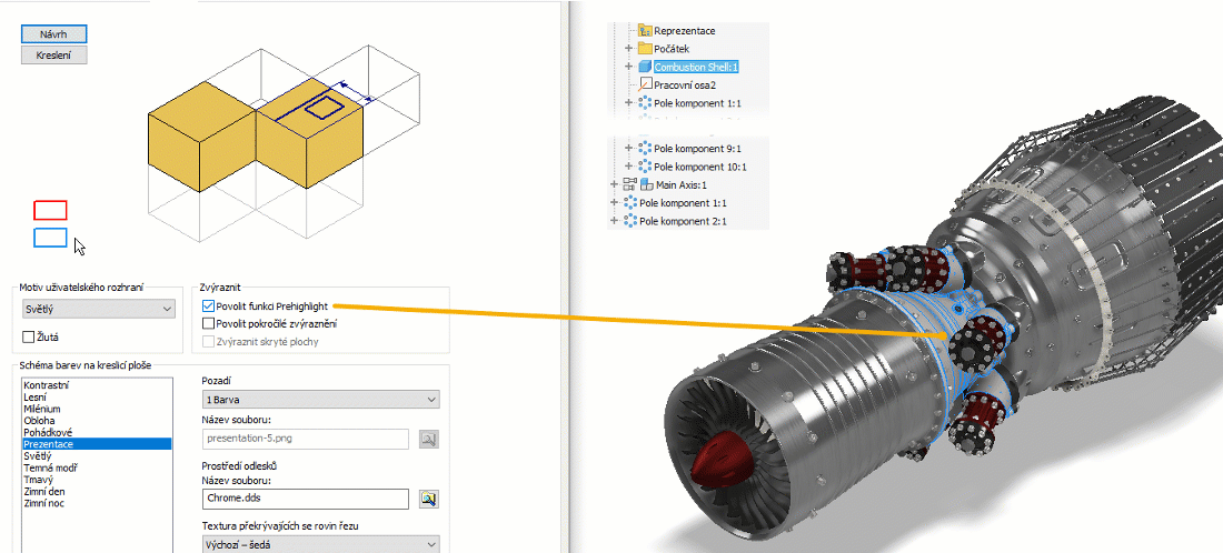

Zobrazuje účinek barevného schématu v prostředí návrhu nebo kreslení. Kliknutím na možnost Návrh nebo Kreslení zobrazíte účinek aktivního barevného schématu v poli pohledu.
Řídí barvu ikon aplikace, rámečku okna, pozadí (výchozí), panelů vlastností a dialogů. V seznamu dostupných motivů vyberte motiv uživatelského rozhraní.
Pokud chcete, aby se ikony zobrazovaly na tmavě šedém pozadí, vyberte tmavý motiv.
Pokud chcete, aby se ikony zobrazovaly na bílém pozadí, vyberte světlý motiv.
Tuto možnost zaškrtněte, pokud chcete používat staré barvy ikon. Chcete-li aktualizovat ikony prohlížeče, je nutné restartovat aplikaci Inventor.
Nastaví chování výběru objektu.
Když nad objekty přesunete kurzor, zvýrazní se. Díky tomu budete vědět, co vybíráte. Ve výchozím nastavení je funkce aktivována. Jestliže je v prostředí sestavy nebo svařence tato funkce vypnutá, nezobrazuje se při prioritě výběru součásti nebo komponenty.
Nemá vliv na možnost Vybrat další, která vždy zobrazuje předběžné zvýraznění.
Je dostupná také v rozevírací nabídce Vybrat na panelu nástrojů Rychlý přístup.
Zobrazí předběžné zvýraznění nebo zvýraznění komponent sestavy, aby prosvítaly jinými komponentami. Zvýraznění se zobrazí, pokud je komponenta nebo vazba zvýrazněná nebo vybraná.
Zvýrazní výběr tak, aby zahrnoval skryté plochy, a obklopí jej tenkou kontrastní čárou. Díky tomu bude provádění výběrů zřetelnější.
Uvádí dostupná barevná schémata. Klikněte a vyberte z dostupných schémat. Zobrazovací pole zobrazí výsledek vaší volby.
Poskytuje přístup k Editoru barevných schémat, kde můžete upravit schémata barev grafických prvků používaných v aplikaci Inventor.
