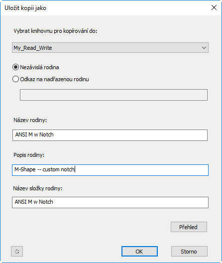

  2. Vytvořte kopii rodiny, do které chcete přidat vlastní profil drážky.
    • Otevřete Editor Obsahového centra. Nachází se v nabídce Nástroje > Editor, pokud nejsou otevřeny žádné dokumenty, a v nabídce Správa > Editor, pokud se nacházíte v dokumentu součásti nebo sestavy. Vyberte rodinu konstrukčních tvarů, klikněte pravým tlačítkem a vyberte možnost Uložit kopii jako…
  3. Vyberte svou knihovnu ke čtení i zápisu jako knihovnu, do které chcete kopírovat, upravte název rodiny a podle potřeby změňte popisy. Poté klikněte na tlačítko OK.

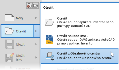

  5. Klikněte na nabídku Soubor v levém horním rohu zobrazení aplikace Inventor a vyberte možnost Otevřít z Obsahového centra.
