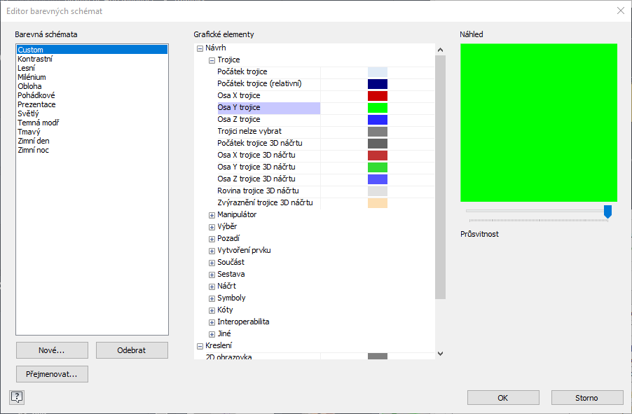

Pomocí Editoru barevných schémat můžete přizpůsobit schémata barev grafických prvků používaných v aplikaci Inventor.
Co je nového: 2022.1
Zvýraznění grafického prvku:
V části Barevná schémata zvýrazněte vlastní barevné schéma:
Kliknutím na tlačítko Nové vytvořte nové barevné schéma.
Kliknutím na tlačítko Odebrat odeberete vybrané barevné schéma.
Pokud chcete změnit název vybraného barevného schématu, klikněte na tlačítko Přejmenovat.
Restartujte aplikaci Inventor, aby se nová nastavení projevila.
