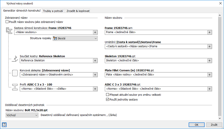

Konfigurací hodnot v dialogu „Výchozí názvy souborů“ Generátoru rámových konstrukcí přizpůsobte názvy členů rámových konstrukcí a umístění složek.
Poznámka: Pokud se vedle pole k zadání hodnoty zobrazí ikona upozornění, přečtěte si zprávu místní nápovědy a zkontrolujte případné problémy vašeho způsobu pojmenování. Použití čísla indexu místo jedinečného čísla může například vést ke vzniku duplicitních názvů souborů.
Čísla zobrazená v náhledu nad poli k zadání hodnot jsou příklady, nikoli skutečná čísla.
Úpravou záznamů v levém sloupci nakonfigurujte zobrazovaný název. Úpravou záznamů v pravém sloupci nakonfigurujte název souboru a umístění. Chcete-li, aby se v prohlížeči zobrazoval název souboru, zaškrtněte políčko Použít název souboru jako zobrazovaný název.
Klikněte do pole k zadání hodnoty a určete umístění atributu v názvu. Poté kliknutím na tlačítko + zobrazte výběr dostupných možností a vyberte jednu nebo více z uvedených položek. Chcete-li obnovit výchozí hodnotu pole, klikněte v seznamu na možnost Obnovit.
Chcete-li změnit výchozí oddělovač desetinných míst, vyberte desetinný oddělovač v rozevíracím seznamu Oddělovač desetinných jednotek.
Chcete-li určit cestu k sestavě, pracovní prostor nebo uživatelskou cestu, rozbalte položku Umístění.
Chcete-li použít jednotky určené v sestavě, zaškrtněte možnost Použít jednotky sestavy. Chcete-li použít jednotky šablony, vymažte výběr.
