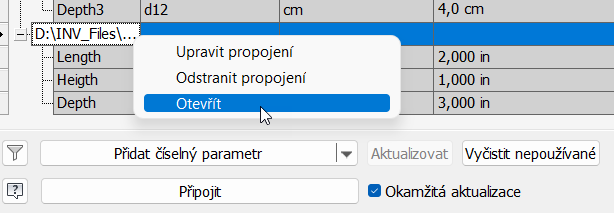

  4. Chcete-li otevřít připojený soubor, klikněte pravým tlačítkem na cestu k souboru v dialogu Parametry a vyberte možnost Otevřít.
