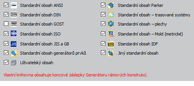

  1. Na úvodní stránce instalačního programu aplikace Inventor klikněte na položku Knihovny obsahu aplikace Autodesk Inventor.
  2. Klikněte na šipku dolů a vyberte knihovny, ke kterým chcete mít přístup.
  3. Kliknutím na šipku nahoru zavřete dialog a vraťte se k seznamu produktů.
Poznámka:
Umožňuje nainstalovat knihovny Obsahového centra vybrané v části Knihovny Obsahového centra aplikace Autodesk Inventor přímo do místního počítače jako místní obsah.
Nabízí možnost instalace knihovny obsahu aplikace Inventor jako místního obsahu nebo jako knihoven Obsahového centra, které mají být sdíleny na serveru úložiště.

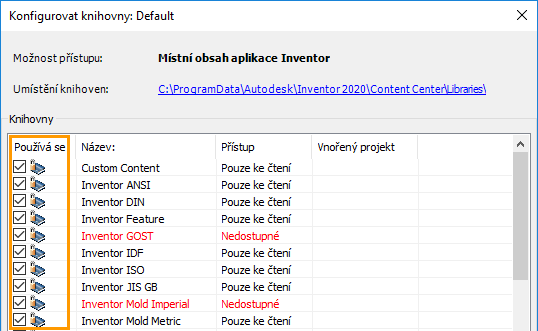

Použití knihoven Obsahového centra v aktivním projektu
  1. V dialogu Projekty klikněte na tlačítko Konfigurovat Obsahové centrum, které se nachází na pravé straně.
  2. V dialogu Konfigurovat knihovny: Název projektu zkontrolujte, zda je vybrána knihovna uživatelského obsahu.
  3. Klikněte na tlačítko OK.
Poznámka: Pokud sdílíte místní obsah v síti mimo prostředí úložiště Vault, je nutné oprávnění v takové síti spravovat ručně. Místní obsah nelze nainstalovat na server úložiště a sdílet v rámci sítě. Pokud pracujete ve sdíleném prostředí, doporučujeme aplikaci Vault Server a knihovny Obsahového centra nainstalovat pomocí média Autodesk Vault (Server).
