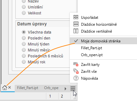

Dokumenty lze zobrazit v jednom nebo více oknech na jedné nebo více obrazovkách. Při spuštění aplikace Inventor se jako výchozí zobrazí okno Moje domovská stránka a na kartě se zobrazí tato ikona:
. Výchozí zobrazení můžete vypnout v možnostech aplikace na kartě Obecné. Nabídka karty dokumentů zobrazuje možnosti rozvržení okna a aktivní dokument.

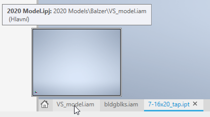

Když pozastavíte kurzor nad názvem souboru v dolní části grafického okna aplikace Inventor, zobrazí se popisek nástroje s obrázkem miniatury a informacemi o dokumentu, jak je znázorněno zde:

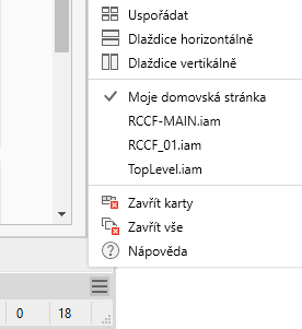

Pomocí nabídky dokumentů na pravém konci panelu karet okna můžete vytvářet rozvržení oken.
