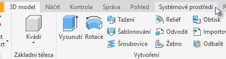

Přístup do prostředí v rámci souboru součásti
V souboru součásti klikněte na kartu Prostředí na pásu karet.
Klikněte na jedno z dostupných prostředí.
- Inventor Studio
- Obsah BIM
- Pevnostní analýza
- Dynamická simulace
- Kabely a svazky
- Trubky a potrubí
- 3D tisk

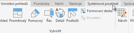

Přístup do prostředí v rámci souboru výkresu
