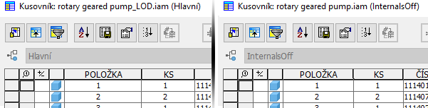

Co je delegování rozpisky?
Zpráva o delegování rozpisky se zobrazí, když spustíte příkaz Kusovník a aktivní stav modelu vybraného pohledu splňuje jednu z následujících podmínek:
- Stav modelu je migrovaná nehlavní úroveň detailů.
- Stav modelu je migrovaná úroveň detailů náhradní součásti.
- Stav modelu je soubor náhradní součásti.
Kusovník stavu modelu vytvořeného z migrované nehlavní úrovně detailů používá rozpisku hlavního stavu modelu. Kusovník náhrady vytvořené z migrované náhrady úrovně detailů používá také rozpisku hlavního stavu modelu. Kusovník náhrady používá rozpisku stavu modelu zdrojové sestavy.
