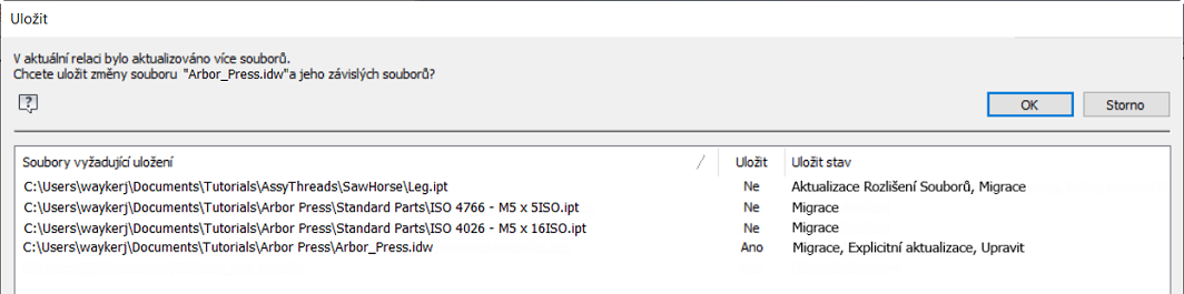

Klikněte na položku Soubor
Uložit nebo Soubor
Uložit jako
Uložit kopii jako. Veškeré změny v odkazovaných souborech způsobí, že se zobrazí dialog Uložit.
Vypíše odkazované soubory se změnami, které ještě nebyly uloženy.
Určuje, zda chcete uložit soubor, všechny uvedené soubory nebo vybranou sadu souborů. Můžete uložit všechny změněné soubory nebo vyberte soubory, které chcete uložit.
Když uložíte výkres, zobrazí se závislé soubory, které byly změněny a nebyly uloženy.
Změny šířky jednoho nebo více sloupců se zachovají i v dalších relacích. Pokud například zvětšíte šířku sloupce Soubory vyžadující uložení, zůstane daná šířka i v dalších relacích, dokud nenastavíte jinou.
Kliknutím na název sloupce přepnete zobrazení textu.
Stav uložení změníte tím, že na něj kliknete (například kliknutím na stav Ano jej změníte na Ne).
Sloupec stavu uložení zobrazuje stav uložení pro následující podmínky:
