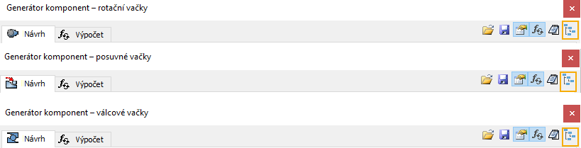

Ve výchozím nastavení jsou součásti vytvářeny na kořenové úrovni sestavy . Chcete-li vytvářet součásti v podsestavě, klikněte na přepínač.
