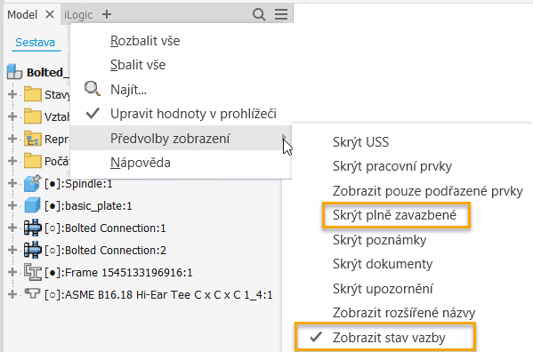

Pomocí možností nabídky Předvolby zobrazení můžete:
a
Také je k dispozici nastavení Zobrazit stav vazby v prohlížeči, které se nachází na kartě Nástroje
Správa
Nastavení dokumentu
Modelování. Toto nastavení je ve výchozím nastavení zapnuto.
